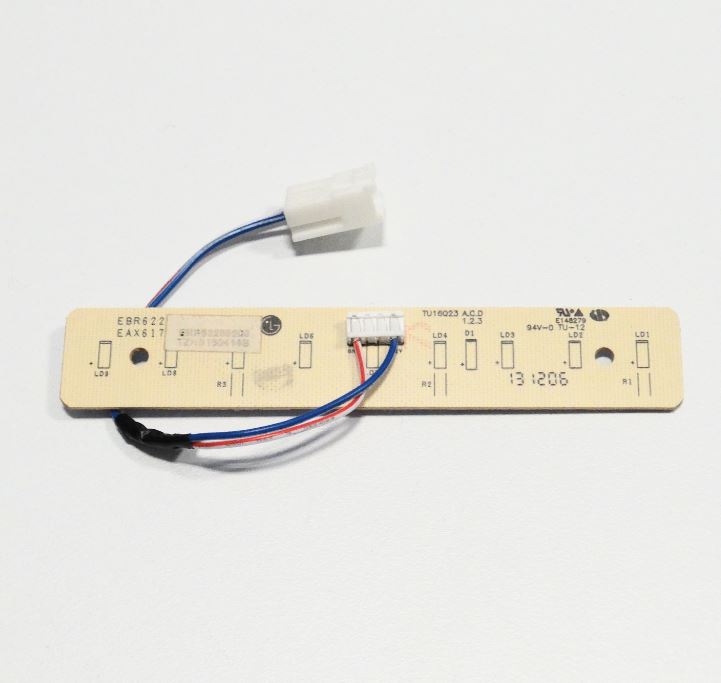

Soy menos que un electricista amateur , se 4 cosas básicas lo que debería saber una persona "corriente" y pensé que esta ñapa seria muy facil, resulta que la luz de la nevera dejo de lucir, pues bien la saque y era una plaquita con unos cuantos LEDS de esos tipo rectángulos diminutos amarillos, busque recambio y tal por internet y no baja de 30e y algunos sitios hasta 45e sin añadir gastos de envio, así funciona el mundo
Bueno, me dije meteré el polímetro a los cables de la plaquita y así sabre si llega corriente, y si llega entonces lo que falla es la plaquita, pero quería ir aun mas lejos y ver que voltaje daba y así poder poner cualquier otra bombilla o led mas o menos acorde con ese voltaje, vamos un win/win para no tener que comprar la original de 40e

Veo 3 resistencias por lo que pareciera una lampara echa para 12v, (3 circuitos paralelos de 3 LED en serie, y siendo blancos y con suerte no multichip, son 3V por LED).
Si la batería que usaste no es de 9V y nueva, la luz de la nevera jamas encenderá. Ademas ten presente que los LED tienen polaridad solo encienden conectándolas de una forma, si inviertes los cables ya no encenderá como si lo hace la bombilla de filamento.
Es raro -aunque no improbable- que haya fallado porque para eso debería quemarse, al menos, 1 LED de cada serie.
Prueba conseguir una batería de 9V (si consigues una fuente de 12V mejor) y prueba de nuevo, recuerda dar vuelta la polaridad si no enciende a la primera (lastima que cortaste los cables).
Si logras encenderla, el problema esta en la nevera.
Hola lo he tuve que dejar pero sigo con ello y sin luz en la nevera, he probado los LEDS directamente y uno a uno con una pila de litio de 4 V, y todos lucen bien, no sabia que eso eran resistencias Switchxxi pero ahora que lo dices tu pues con eso me quedo, aunque no parecen las clasicas resistencias.
El problema es cuando he querido probar con la misma pila de litio todo el circuito, con una polaridad no lucian y con la otra una cosa se ha puesto incandescente por un segundo y ha humeado un poco, es lo que señalo en la foto, que sera esa cosa ¿una especie de fusible?, ¿algo para impedir que le llegue corriente en sentido equivocado?, ¿lo puenteo sin mas?
La foto es sacada de internet y parece que no lleva nada donde señalo, no he encontrado ninguna que llevase la pequeña pieza, en mi plaquita si hay una muy pequeña pieza, por lo demas la placa es identica
Vale acabo de hacer otra averiguacion, creo que es un diodo (D1) segun el esquema, y lo que dice Switchxxi si parecen ser resistencias segun el esquema (R1, R2, R3).
Si todos los LEDS lucen por separado , ¿sera que falla ese diodo o alguna resistencia y corta el circuito? ¿habre quemado el Diodo segun lo que comento anteriormente? ¿que deberia hacer ahora? alguien me puede recomendar, ¿lo puenteo y prescindo del Diodo? total nada que perder supongo si no funciona la placa

Hola Analogico, si solo se ven puntos, sera como las venden de repuesto (la imagen es de internet), la original de la nevera es identica pero venia con diodo, lo he puenteado (añadirle un cablecito entre los polos del diodo para que pase siempre la corriente) y no consegui que lucieran todos los LEDS juntos, entonces lo he quitado el diodo y he dejado la placa como se ve en la foto con los puntos aislados, y ya lucen todos los LEDS, parece que el diodo era un agente de obsolenscencia programada, quien sabe tal vez si.
Ahora el problema es ver si funcionara bien una vez la vuelva a poner en la nevera, ya que la nevera me da un voltaje muy bajo, y la plaquita es de 12V como decia Swichtxxi, lo he confirmado
si luce bien en la nevera entonces habra sido un triunfo, no tengo ni idea de electronica o no mucha, y no es lo primero que arreglo de pura suerte, cambie un condensador abombado a la placa base del ordenador y funciono jajaja, y no se como no solo por que fuera ese el problema sino qe la soldadura fue una chapuza, muy aparatosa y con poco espacio pistas muy pequeñas y no sabia si la lie con el estaño por otros sitios
nada no funciona el problema es la nevera , algo le paso que da muy pocos voltios para el LED, y por eso dejo de lucir, y arreglar eso ya es demasiado para mi, todo lo demas de la nevera parece funcionar bien
No esta marcado en la serigrafía el componente y las pistas blancas hacen difícil saber donde esta conectado pero, dado que las placas compradas vienen sin el, puedo deducir que es una protección. Probablemente un diodo común o zener. Si se quemó, remuevelo de la placa.
No pruebes los LED conectando una batería directamente sobre ellos.
he quitado el diodo... ya lucen todos los LEDS
Si lo pruebas alimentándolo desde el conector y los LED encienden, entonces conéctalo a la nevera, si no enciende, el problema esta en la nevera. Si tienes suerte el switch de la puerta esta dando problemas, sino a revisar la placa para ver donde esta el problema.
Gracias compañeros, seguiré googleando a ver si veo alguna aclaración, porque las leds funcionan en una fuente de 12 v así que tendré que probar el sensor de la puerta. De nuevo gracias
