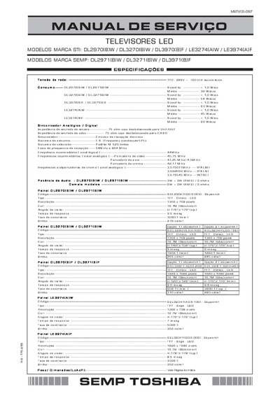

Yo es por si acaso, para ir consiguiendo manuales y tener el software ya descargadoLo primero que se podría pensar es que los condensadores de filtro están "cansados" y hasta que no cogen buena temperatura no funcionan más o menos bien.
Pero hay que abrir y realizar comprobaciones, visual y de más complejidad.
Por si acaso Biblioteca de Electrónicos !!!!!

¿Y el sonido está presente siempre?Tengo un TV LCD 32¨ Semp Toshiba que da imagen despues de 30 o 40 minutos de haber apretado el power y el led se pone verde.
despues de 40 minutos todo es normal, tanto video como audio, antes de eso nada de nada¿Y el sonido está presente siempre?
¿La imagen es correcta después de ese tiempo que indicas?
Digo; ¿no será el display todo el problema...?
