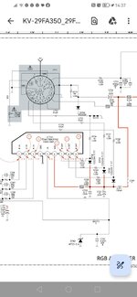

    398.4 KB · Visitas: 14
Varias cosas a tener en cuenta, si no tenes experiencia en estos tv y poco conocimientos, tenes que tener mucho, pero mucho cuidado, las tensiones son muy elevadas y el tubo es muy peligroso.
Lo otro es que busques el manual de servicio.
Esos transistores suelen ser los amplificadores de los 3 cañones, el integrada es posible que sea parte del circuito IK, que lee la corriente de cada cañon y estabiliza la señal para lograr el color blanco, cosa que al no poder hacerlo hace que el tv se apague a los pocos segundos.
Mas alla de lo que te digo, revisa que numeración tiene el chip, y asi se sabe realmente que hace, pero ojo, Sony hizo siempre la cosas muy complejas.
Con los años que tiene ese tv, es muy posible que no llegues a una reparación completa, pero si no terminas con un choque electrico y rompiendo el tubo, date por satisfecho, es todo un logro y te sirve de experiencia.
