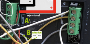

Pero mi pregunta es... cómo conectarlo exactamente al timbre de casa (el pulsador de la calle, vamos). En el video no entiendo esta parte.
El timbre de la casa es un Tegui A1. Según tengo entendido, la alimentación (230v?) llega por los pines 9 y 10 (foto).
Ahora mismo, mi amateurismo me dice que, tras cortar la luz (evidentemente) tendría que añadir a la clavija 9 un cable (negro, neutro?) y a la clavija 10, otro cable (rojo, fase). Y a partir de ahí montar "el circuito" (hacia la fuente conmutada y de esta al transmisor puenteado).
Pero no estoy seguro, XD. Por eso os pido ayuda. Si no, iré a un electricista y punto pero sinceramente, quiero entender un poco más y este proyectillo para ayudar a mi madre me gusta.

Buenas. No es lo mismo un timbre que un portero automático (o telefonillo), que es a lo que te refieres.
Para el mando emisor imagino que necesitas 12V DC ¿no los tienes en la alimentación del portero?
Yo, siendo mía la instalación, metería dentro el emisor y añadiría un pulsador en el frontal del portero y dicho pulsador lo conectaría en paralelo al del emisor.
En el video se trata de un timbre normal, solo se interrumpe la corriente de Red 220V y al pulsar da corriente a la alimentación del pulsador/emisor. Que por cierto, de repetidor nada, son un emisor y dos receptores.
Lo tuyo es un portero y el pulsador del portero no tiene conexion ni interactúa con los 220V.

Tienes razón! Como no muestra su timbre en el video, he pensado q se refería a un portero como el mío.
Hmm... asi que en mi caso sería todavía más sencillo? Si quiero evitar el uso de la pila del emisor (por no tener que andar cambiandola)... y que se "alimente" del portero...
Tendría que convertir los 12v AC del portero a 12v DC del emisor, no? Hmm... con algo así?
Comentabas: "Yo, siendo mía la instalación, metería dentro el emisor y añadiría un pulsador en el frontal del portero y dicho pulsador lo conectaría en paralelo al del emisor."
Sí, quiero meter dentro el emisor (dentro del cajon con cables del portero), pero no entiendo el resto de la frase.
"Añadiría un pulsador en el frontal del portero". Por "frontal del portero" te refieres a esto de la foto, no? (a los cables por detrás).
O te refieres a abrir literalmente un agujero en la "parte frontal" que ve la gente desde la calle... y añadir un "botón pulsador extra"?
Es que básicamente no entiendo bien los cables del portero.
Pensaba que "A" era el pulsador que la gente aprieta cuando llama desde la calle, pero mirándo bien el símbolo... debe ser P1? (lo que yo he llamado "B"). Tiene un cable blanco que va hacia la parte derecha (numero 4).
Te pido perdón porque entiendo que es fácil pero necesito instrucciones para tontos. XD

Sin ver un esquema, aunque solo sea de conexiones, no te puedo decir qué es cada conexión. Imagino que el que tiene el símbolo de pulsador es donde va conectado el pulsador de la cerradura o blocapuerta. Ten en cuenta que ahí se concentran todos los cables del portero, placa de fuera y placa de dentro.
De el pulsador de llamada (pulse y espere) olvidate, ese no maneja tensión, ese le dice al microprocesador de la placa que mande una señal (en forma de sonido en estos casos).
Si esos 12V se utilizan para, además del blocapuerta, para alimentar la placa electrónica, debe de haber un rectificador en la placa, pero sin saber lo mejor es no tocarla. Con un simple puente rectificador y un condensador de filtro te valdría, no sé realmente qué es ese regulador de 12V de la foto pero supongo que funcionará.
Sí claro, me refiero al frontal, lo que ves en la fachada cuando vas a llamar, añadir ahí un pulsador que sería el que accione el emisor. Porque el pulsador de la placa y el del emisor tienen que estar separados sí o sí... O buscar el sistema de pulsar los dos al tiempo sin mezclarlos.

Buenas

Para dar una solución "limpia" habría que ver el interior, el espacio disponible, la distancia entre frontal y pulsador soldado en la placa del portero.
Con espacio disponible podrías incluso pegar con cinta doble cara un pulsador pequeño justo al lado del que viene soldado en la placa y si hiciera falta (seguramente) ampliar la superficie interna del botón pulsador.
"P3" dice "Sin usar" así que es posible que no tenga conexión con circuito alguno.
Yo más bien me iría por el lado "mecánico", máxime si no tengo idea de electrónica.
Y ¡Ojo..! Jamás se te ocurra mezclar los dos pulsadores porque el del mando trabaja con 12V y el del portero seguramente trabaja con 1-2V e incluso puede que derive a masa una patilla de un microprocesador.. Sería mortal para el portero.
