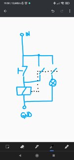

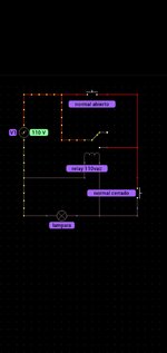

Buenas! Hace unos años visite un estudio de grabación en que tenían una luz que se encendía cuando alguien tocaba el timbre, y la apagaban con un pulsador como si fuese de reconocimiento. Parecía sencillo
Me he propuesto a investigar para hacerla en casa ya que cuando suena el timbre tengo una perra que ladra muchísimo y un bebé que duerme muchisimo (o eso debería)
Vamos, un timbre para sordos de toda la vida...
Sin embargo todo lo que veo en internet es temporizado. A mi me interesa que la luz quede encndida hasta que yo quiera apagarla...
Alguien tiene o vio por una de esas casualidades algún circuito de estos?
Gracias, un saludo
