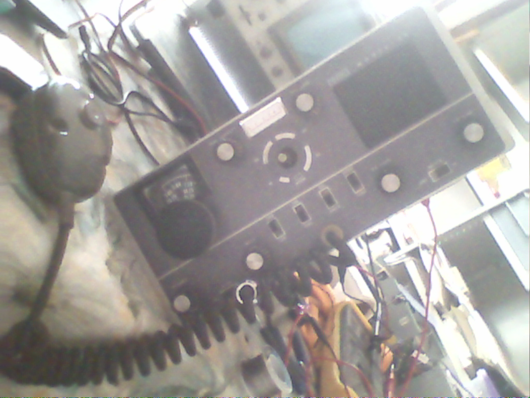

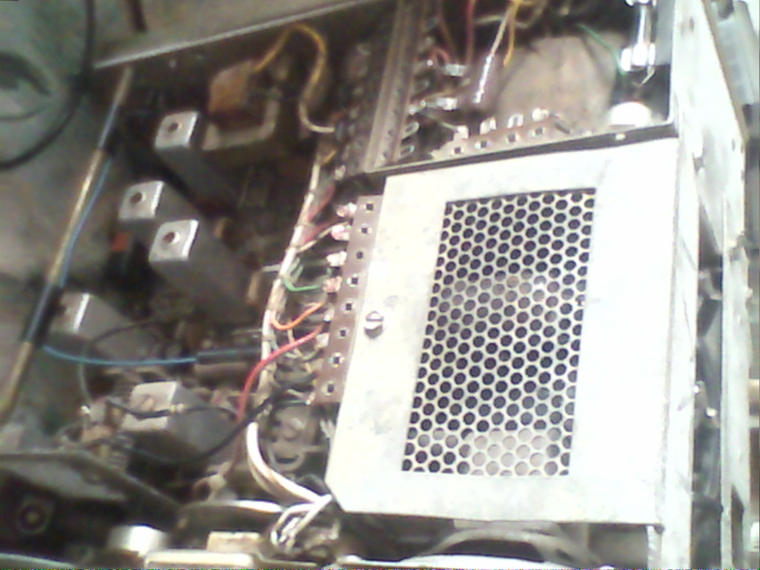

Hola, acá les traigo unas fotos del SBE34 que ando reparando..Es un transceptor de banda lateral única en las bandas de 80, 40, 20 y 15 metros. Cuando llegó a mis manos andaba de vez en cuando la recepción, nunca lo hice transmitir al no poseer antena ni carga fantasma por el momento. Pero le he estado haciendo algunos ajustes que se pueden hacer en modo recepción. El equipo cuenta con salida valvular y utiliza de alimentación 110V ac o 12V dc con sólo enchufar un cable en su zócalo que se parece a los octales que traían las válvulas. Como no tenía ese cable, con los manuales hice yo mismo el puenteo correspondiente y lo alimento con una fuente de 12. Esta modalidad además cuenta con la posibilidad de poder apagar la fuente de alta tensión interna que tiene para las válvulas dejando sólamente el receptor en funcionamiento, ya que con 110 enciende todo el equipo incluyendo los filamentos de las válvulas. Al menos quiero dejarlo 100% funcional en las bandas de 80 y 40 metros ya que todavía tengo que renovar la licencia y subir de categoría para hacer fonía en 40. Tengo a disposición los manuales de este equipo por si lo necesitan.

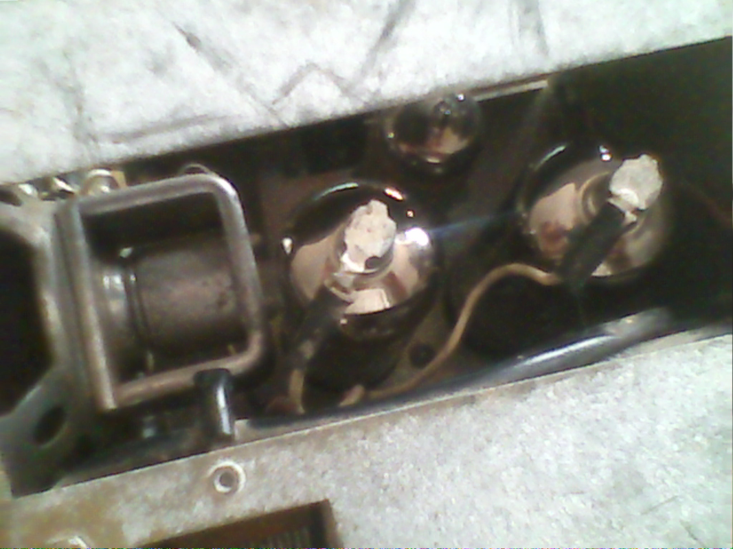

Las válvulas de salida son dos 6GB5 usando como driver una 12DQ7..todos los transistores son de germanio.
