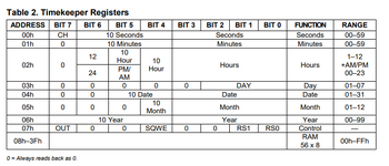

Revisa los registros de la hoja de datos. El código que pusiste primero le dice al reloj que escribirás en la dirección 2 y el segundo es el valor que cargarás.
Si vemos la tabla la dirección 2 maneja las horas, el bit 6 establece si es formato de 12 o 24hrs cuando es 1 como en el ejemplo 0101 0010 se indica que sea en 12 hora, en ese caso el bit 5 cuando es 1 = pm y 0 =am, las 10 en el bit 4 y los bits 0 a 3 las unidades.

Hola, no hay tanta magia.
Es leer todo el registro, cambiar el bit y escribir nuevamente todo el registro. No es posible escribir solo un bit y eso no es por una u otra librería, eso ya está determinado por el mismo chip RTC.
Entonces vas hacer los pasos de lectura del registro, obtendrás 1 byte, cambias el bit (lo enmascaras) o usas alguna función a nivel de bits y vuelves a escribir el mismo registro con el contenido del byte cambiado.
