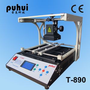

Las fabricas emplean soldadora por ola donde se coloca la placa con todos sus componentes montados, e internamente se precalienta, se la pasa por una ola de flux, vuelve a precalentarse y se pasa por la ola de estaño que realiza las soldaduras.

Si, tenemos en el trabajo varias máquinas de ese tipo, yo en casa también tengo, pero si tienes experiencia ya con esos chips, los sueldas antes con el soldador.
