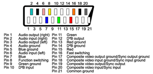

El minitv unicamente tiene entrada de antena y entradas de video y audio tipo RCA (y una antena telescopica :D), habia pensado que si puedo sacar la señal de video y de audio del euroconector del tdt podria funcionar en el modo de VIDEO.
He conectado una clavija euroconector hembra (que saque de un desguace de un video) al TDT y he conectado con bananas la patilla 19 y 17 (salida de video y masa de video) a un conector rca en la entrada de video del TV pero se ve fatal,¿ puede ser que necesite cable de 75 omhs?.

Lo aconsejable es que sea cable apantallado, no tiene por qué ser de 75 Ohms.
Ojo.. Ten en cuenta cuál es entrada y cuál salida y cuál la conexión de masa.
Si la televisión está bien debería verse correctamente. Era algo muy usual hace unos años utilizar esas conexiones sin problemas.

El Scart o Euro conector su distribucion es:
Pin 17 es GND o tierra y 19 es Out o salida.
Debe conectar es el 20 que es IN o entrada de señal y 18 GND.
Recuerde que en el decodificador sale señal y entra al TV NO al revés.
Lo mismo para audio empalma pin 2 para R IN, pin 6 para L IN y 4 GND.

Muchisimas gracias!, lo habia conectado a 20 y a 17 , pero olvide ponerlo en el comentario, ahora con la masa puesta en 18 y video en 20.
Ahora se ve "perfectamente" y es que lo estaba alimentando con un transformador y por lo visto producia que se viesen unas rallas en la pantalla, pero alimentado el tv con un pak de 3 pilas 18650 en serie se de perfecto.
