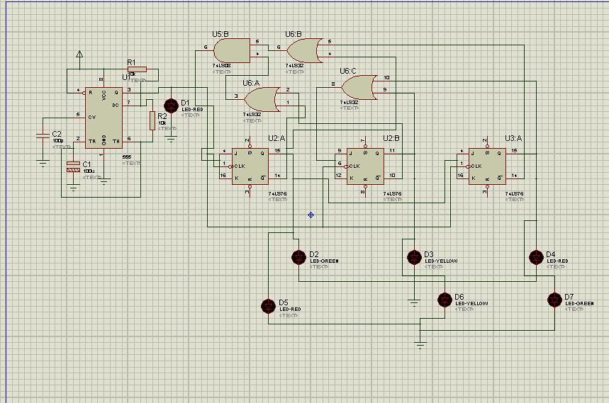

hola que tal, bueno la cuestion es la siguiente, eh estado trabajando en un semaforo de 2 vias, utilizo un 555, 2 FF jk (7476), 1 or (7432) y 1 and (7408).
mi tabla de verdad quedaria asi
Q0 Q1 Q2 V A R
0 0 0 1 0 0
0 0 1 1 0 0
0 1 0 1 0 0
0 1 1 0 1 0
1 0 0 0 0 1
1 0 1 0 0 1
1 1 0 0 0 1
1 1 1 0 1 1
ahora simplificando las ec. booleanas quedaria asi:
V= Q0´*Q1´+ Q0´*Q2´
A= Q1*Q2
R= Q0
y aqui subo una imagen de como quedo el circuito, simuladdo en proteus
ahora agrego el video de la simulacion
como pueden ver en el video, los leds no prenden cuando deverian, y no se que estoy haciendo mal, me podrian ayudar por favor, tal vez estoy mal desde la simplificacion de las ecuaciones o tal vez ala hora de conectar, espero su respuesta. y de antemano gracias
