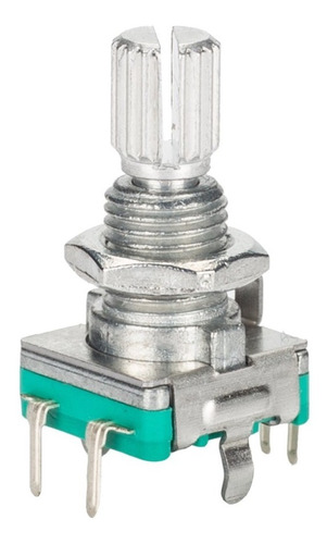

Escribo por una duda con respecto a los sensores Hall. Es la primera vez que los uso para un proyecto personal y ando un poco perdido.
De manera resumida, necesito medir el ángulo y dirección de un eje, así que me hice con un sensor fotoeléctrico para medir el angulo de giro. y unos sensores hall para la dirección. Compre unos sensores hall 3144 junto a unos imanes de 2x1 mm de tamaño (el proyecto tiene que ser lo mas pequeño posible es por esto que compre unos tan pequeños).
Todo funciona correctamente al acercar el imán de manera manual y lenta, posándolo sobre el sensor hall. El problema viene al girar el eje ya que no detecta los imanes al pasar frente a ellos a pesar de estar a menos de un mm de los mismos cuando gira el eje , ni lento y ni rápido, no los detecta
Yo creo que es por el tamaño de los imanes que es muy pequeño y no tienen la suficiente potencia de campo
Tras investigar he encontrado que venden ya unos codificadores para motores con un núcleo de ferrita que te hace eso mismo que yo necesito.
Que harían ustedes? compro otros imanes? Estoy entendiendo algo mal?
Muchas gracias!!!
Encoder giratorio te refieres por ejemplo a esto: Encoder giratorio?
Solo con sensores ópticos como lo harías ?
Si escribo "Optico" significa que NO es magnético
Me refiero a algo así:

Este es uno económico con microcontactos

Comprendo, gracias por la idea asi me quito la problematica de los imanes.
