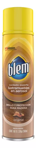

mmm... tengo litros de esto de clavo. donde lo podre probar?
No conozco ese producto, me parece un poco violento comparado con el inocente limpia-muebles ;);)
Un detalle, cualquier cosa que se le agregue (O quite) al cono cambia sus características (Peso, frecuencia de resonancia), así que hay que ser cuidadoso con lo que se agregue. ;)
Si hay algún parlante destruido se podría experimentar esa silicona ahí
