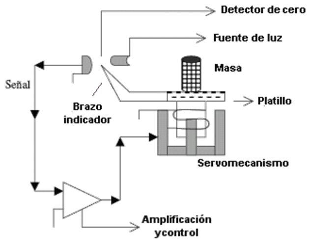

Buenas tardes, tengo que hacer un proyecto de una dosificadora de granos (puede ser del grano que quiera), estoy diseñándola 1 modulo a la vez, en este momento estoy intentando hacer la bascula.
Necesito un sistema que al detectar una cantidad "X" de gramos, mande una señal al arduino o pic que voy a usar, no cuento con sensores de presión, ni de pes. Estoy pensando en usar un potenciometro fijado al peso, el cual a medida que aumente el peso, vaya girando y mueva la perilla del potenciometro, mediante un divisor de tensión saco la señal que necesito y la envió a un comparador con operacionales.
¿Alguien tiene una mejor idea, o alguna opinion de algún aspecto que deba tomar en cuenta a la hora del diseño?, saludos.
Algo similar a lo que mencionas pero en vez de un pote mejor un led infrarrojo y un fototransistor, para que a medida que aumente el peso, la plataforma donde pones el objeto a pesar, vaya bajando hasta interrumpir la luz infrarroja.
Harás un sensor IR de barrera básicamente y esa señal la adaptarás a tus necesidades.
Este, supuestamente, es el principio de funcionamiento.
Gracias por su respuesta, lamentablemente esa solucion no me sirve, por que el profesor quiere que se puedan seleccionar 6 pesos diferentes, y el día de la evaluación si el quiere que se cambie el peso en la programación y funcione con un nuevo peso, pero esa idea me plantea una pregunta, ¿puedo usar una foto resistencia en el fondo y un Led en la báscula, y a medida que el peso baje la báscula y el Led se acerque a la foto resistencia ira aumentando poco a poco la resistencia?. Y así usar el mismo método de divisor de tensión?

O un encoder mecánico. A medida que baja el plato por el peso, hace girar el encoder. Así no tendrías que adaptar señales, pues obtienes señales puramente digitales.
Se me ocurre uno con bobinas e imanes pero no sé como o cuál sería su principio exactamente :unsure:
Porque no utilizar una celda de carga?? son sensibles y faciles de utiilzar, es mucho más simple que todo lo propuesto
Incluso donde venden las celdas venden placas simples o complejas según necesidad
Tenes que fijar el peso máximo a medir hay celdas de todos los tamaños, para medir unos pocos gramos hata varias toneladas
Si las celdas de carga seria lo ideal, pero vivo en Venezuela, y la verdad el "NO HAY" es la respuesta común aquí, tratare de buscar a ver si consigo ese milagro, si no, sigo atento a todas sus opiniones que de verdad que son muy útiles.
Compra una báscula de cocina electrónica y le sacas la celda si el circuito lo quieres hacer tu.
Las basculas de cocina generalmente chinas son muy populares y economicas.
Si te empeñas en el potenciometro es probable que te salga en el mismo costo considerando el tiempo que vas a invertir.
