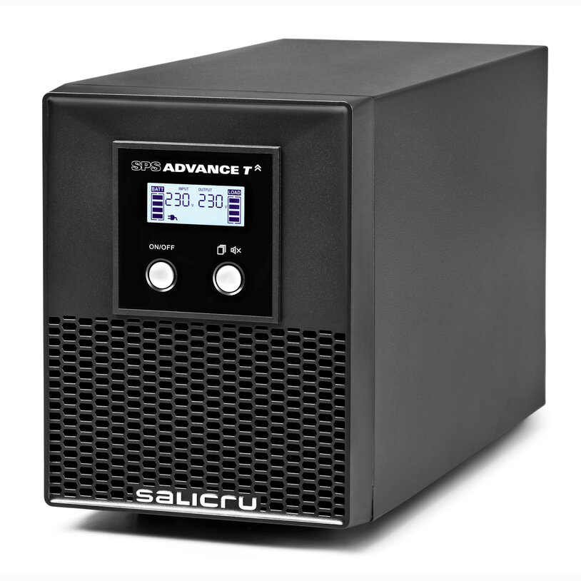

Hola:
He desarmado mi SAI comprado en el 2021, SPS 2000 ADV T. de 2000VA a 1400 W.
Siempre estoy haciendo cosas con PIC16F, PIC18F, Arduino, ESP32 e incluso RaspBerry Pi para todo. En este SAI / UPS lo curioso que tiene unos 4 microcontroladores diferentes que se comunican entre ellos.
Uno no se para que es, el principal, que es de ST de 32 bits nativo o puro y duro que controla muchas cosas, el tercero solo para controlar el LCD frontal y el cuarto la comunicación por el puerto serie o USB.
Parece ser que voy a reflexionar este tipo de cosas a partir de ahora. En mi caso si alguna parte falla del circuito, el otro lo respalda. Como hay comunicaciones entre ellos, da la alarma de algún fallo. Siempre lo hacen que se comunique.
Si hicieras un producto. Usarías solo un microcontrolador para todo o varios. ¿Qué harías y por qué?
