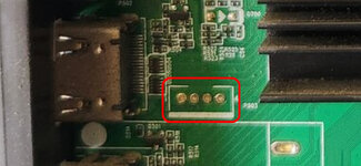

Ya me animé a abrir el TV, ahora como puedo identificar el puerto UART?
    515.6 KB · Visitas: 20
    490.6 KB · Visitas: 20
Ah, entiendo. A la placa solo le sueldo los tres cables y de ahí es que conecto el adaptador al hembra.
Pues sí, también se pueden soldar cables como en esta placa.
Y es que estos cables son de un conector de 10 terminales que va al programador RT809H
Hace varios años compré un PL2303 que ya venía con puntas, pero eran hembra, así que le puse puntas macho, aunque se pueden cortar y soldar directamente.
Negro = GND, Blanco = RX, Verde = TX y Rojo = 5V (Que no se usa para este tipo de conexión).
No sé si es muy obvia la pregunta, tú disculpa, pero, ¿no importa si sueldo los cables en parte superior o inferior de la placa?

Créeme que eso fue lo primero que hice, sin embargo, no pude encontrar el firmware que necesito. Recuerdo que mientras lo buscaba me lo estaban vendiendo por 20 usd pero nunca lo compré.
Es indiferente, esos pad son Through-Hole, pasan de lado a lado.
Una pregunta, no sé si en la imagen se ve bien, pero, los pads están como sellados, se ve como una barrera amarilla y luego parece estaño, debo primero derretir esa barrera para introducir el pin del cable?
