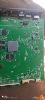

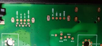

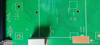

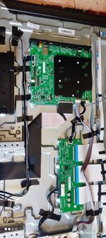

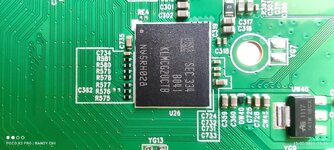

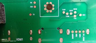

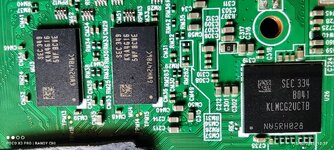

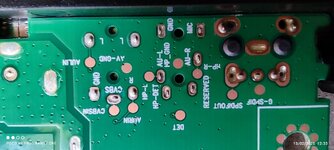

Subo unas imágenes de la placa, oriéntame un poco, ¿se podría flashear mediante isp pinout?

Cabe mencionar que tiene múltiples puertos UART desconozco para que sean
El procesador es Mediatek Pentonic 700, soc 4K120

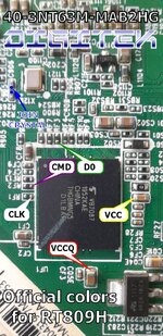

¿se podría flashear mediante ISP por pinout?
Sí, pero únicamente con el AU6438, el USBASP no sirve para esto.
Necesitas buscar si alguien ya obtuvo el pinout, obtenerlo con osciloscopio, o retirando la e-MMC.
En este último caso ya la puedes grabar directamente si tienes el adaptador y usar un programador que soporte e-MCC como el RT809H, Easy-JTAG, etc.
Si no, una vez obtenido el pinout, se vuelve a colocar la memoria y se reprograma en la placa.
El problema principal va a ser que encuentres un volcado para esa placa.

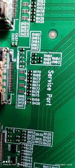

Cabe mencionar que tiene múltiples puertos UART, desconozco para qué sean.
Es normal, cada uno sirve para conectarse al SoC de la placa con aplicaciones especializadas.
Si no hay bootloader o está dañado, el único puerto que tendrá información es el HDMI que dice "Service Port".
O sea que las líneas RX y TX para la conexión RS-232 se encuentran en ese puerto.

Sí, claro, incluso también se puede utilizar este otro programador: MStar ISP Utility como alternativa a RT809F/H

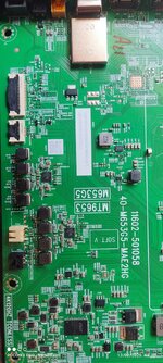

El problema es que alguna de las aplicaciones disponibles se pueda comunicar con el SoC de tu placa, que es un MT9653
Incluso el mismo RT809H tiene la opción de grabar el bootloader en placas con SoC MStar, pero no en todas se puede.
La comunicación ISP con la placa no es igual a la comunicación RS-232, por eso es que se requiere un programador especial.
Sobre todo esto y otras cosas más, como el caso de los SoC que requieren una clave que se genera por medio de un Device ID para activar el UART y muchas cosas más acerca de la recuperación del bootloader en varias placas, ya ha sido tratado por aquí, así que no me extiendo en ello porque puedes usar el buscador y encontrar bastante información.
Pero... infortunadamente, sobre la placa 40-M653G5-MAE2HG (MT9653) no existe información como para saber qué aplicación se requiere.
La información que se requiere para saber el procedimiento de restauración es como en el manual que adjunto.
