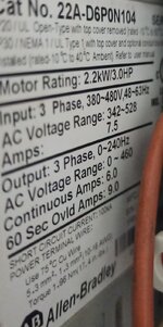

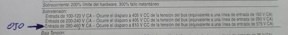

Buen día amigos.. recientemente hemos implementado el uso de este variador de frecuencia y estamos presentando fallas de sobretensión... Este variador admite de 380 a 480vca de entrada.. nuestro transformador es de 10kv /460v...
Se ha intentado configurar todo parámetro disponible en el menú... Alguna idea para evitar la falla constante... Envío captura de los datos del variador, voltaje de línea y un dato del manual...

Vas muy justo con la tensión de entrada, podrias poner tres trafos de 380/48v 10a para restarle, igual yo averiguaría porque es tan alta la tensión de entrada o es el estandar en Peru?
Como dice capitanp, estas al limite, hacer, no podes hacer nada, o nada simple, es posible que en Perú sea 3x440? raro, nunca lo vi, pero por lo que estas midiendo es asi.
