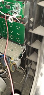

Listo la R11h es de 100 ohmios ya lo tengo sonando pero suena ruidoso, no es claro el sonido, si algún colega pudiera darme una orientada se los voy a agradecer anexo foto de la tarjeta
Es muy común que se quiebren componentes por la vibración en esos bafle amplificados, revisa componentes para ver si no hay algo roto. A veces me ha pasado que se rompen los reguladores 7812 y 7912 que alimentan los preamplificadores y eso hace ruido.

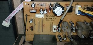

Hola helifire4 buenas tardes, agradezco infinitamente que tengas la amabilidad de contestarme pero... ya extraje audio de la placa de preamplificadores y suena (claro) también ya inyecté audio a la placa amplificadora y la que distorsiona es la tarjeta amplificadora que trae A1943 Y C5200 uno de cada uno en la salida anexo foto de la placa por si deseas ayudarme y de antemano gracias

En la etapa de salida y en el preamplificador puede pasar lo mismo por la vibración, Ya que detectaste que la falla es en el amplificador de potencia revisa para empezar las resistencias de superficie es común que se rompan de un lado eso le he detectado calentando las soldaduras con el cautín. Otra cosa puede ser pistas abiertas y también revisar todos los transistores.

Gracias amigo josco, asunto arreglado, era una soldadura mal en la base del A1943
