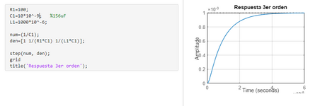

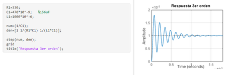

Por el momento tengo pensado en esto, solo me faltaría lo que fuera la inductancia que no podría obtenerlo:
y en matlab le doy una aproximación:
alguien que haya obtenido la inductancia de un motor pequeño, de casualidad sabe cuanto se podría aproximar?

Por último agregué lo que fue cargar resistiva de 330ohms para hacer el circuito RLC en paralelo, realizando lo mismo pero empezaría por 6.9Vdc y se estabiliza a 5.6Vdc.

Bajé los valores de la resistencia y capacitancia, funciona bien, bajó de 5.6Vdc máx. a 5.1Vdc max. y ya no me genera ese salto de voltaje, lo malo sería el calentamiento de la resistencia pero optaré poner en paralelo con otra. Aparte el consumo de corriente.

Al último cambié los valores de la capacitancia por 10uF y 100 ohms, pero es interesante ver que llega a ser un problema para un LM317 al momento de ingresar cargas inductivas.

B) "Salto de voltaje" (sea lo que eso sea) no hay ninguno! Solo hay una respuesta oscilatoria amortiguada cuando lo excitás con un escalón de tensión...si es que eso es lo que en realidad ocurre, que no lo sabemos por que no tenés un osciloscopio para ver la realidad, por que tu modelo de Matlab no tiene un pomo que ver con el modelo del circuito de excitación, y por que el escalón no tiene una pendiente de subida infinita como estás suponiendo sino que está limitada por las constantes de tiempo del circuito regulador...que además ya dijimos que no estaba bien.
Yo usaría un simulador electrónico (LTSpice o Simetrix) para simular ese esquema junto al motor y ahí vería algo mas cercano a la realidad de lo que ocurre. Todo lo demás es un ejercicio académico sin valor real...
Gracias por sus explicaciones, lo tomaré en cuenta; la red snubber sirvió, lo curioso era lo que hacía con el RLC, lo de matlab aunque no sea 100% real, me dio una aproximación y una idea de lo que pasaba, además me ayudó a escoger los valores de la resistencia y capacitancia para el amortiguamiento. El caso es que, como no tengo valor de la inductancia del motor, igual podría haber aproximado con la potencia, pero tendría que primero lidear con el amortiguamiento. El caso es que, si le afecta mucho los motores con los LM317T pero se puede corregir aplicando el filtro RLC / Snubber.
