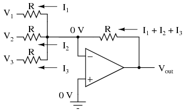

Hola, esoy haciendo un proyecto en el que necesito sumar 9 señales analogicas que vienen de 9 sensores (el valor de cada señal sera de 0-10v) para llevarlo a la entrada analógica de un automata (omrom).
Preferiblemente seria encontrar uno comercial, pero no lo encuentro por ningun lado, o nose como buscarlo.
En el caso de tener que diseñarlo habia pensado, primero bajar el nivel de cada entrada (para que en el caso de que todas las señales sean de 10v, que la suma sea un valor reducido), y luego sumarlas, pero nose muy bien como hacer esto
El maximo voltage del que dispongo es de 24v
gracias y un saludo
con operacionales no es tan dificil:
