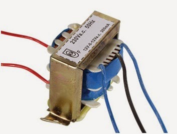

Me parece que el transformador no aísla completamente la corriente (entrada de 220V/50Hz, 0.2A y en en la salida hay 12V/1.5A), me huele a fuente conmutada sin la ultima etapa de filtrado :unsure:, deberías ver como funciona internamente, o probar con un transformador reductor con núcleo de hierro (de baja potencia).
