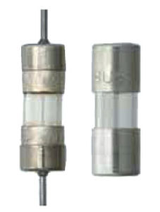

Intenta lo siguiente: compra fusibles comunes de vidrio pequeños, el de 7A lo reemplaza por uno de 6A o 5A. El de 5A por uno de 4A o 3A. Con soldadura le pegas un par de patas a cada lado.. puede ser un trozo de alambre o las patas de un diodo común. El caso es que te quede algo similar a la imagen:
Los conectas al impreso donde no hagan cortocircuito... los acomoda de la mejor manera. Y sin parlantes... lo conectas y enciendes (algunos recomiendan bombilla en serie)
Si enciende sin problemas, desconectas todo y conectas los parlantes asegurandose de que el volumen esté en el mínimo... Luego conectas y enciendes de nuevo, si no hay problemas sube un poco (poco es poco) el volumen y reproduce algo.... Si pasa la prueba... haces lo mismo con fusibles del amperaje original 7A y 5A, los conectas donde deben ir y listo....
