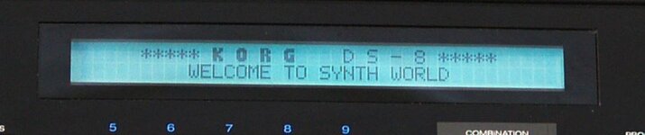

Hola buenas! He comprado un teclado Korg del año 87. El teclado en general funciona bien, pero al encenderlo sonaba un pitido agudo muy molesto.

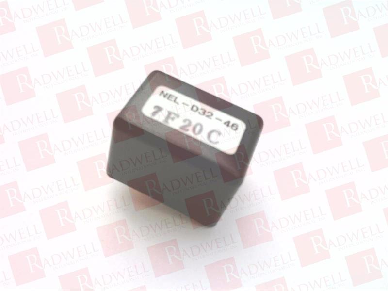

Al abrirlo he descubierto dos cosas: que el ruido lo hacía un inversor de corriente para la iluminación de un pequeño panel LCD monocromo de 2 x 16 caracteres, y que supuestamente dicho LCD tenía iluminación pero no funciona. Mirando los esquemas del manual de servicio he visto que el inversor es un NELD3246, el cual está obsoleto y no fabrican más. Es una especie de bobinado pequeño. He mirado las especificaciones del inversor y saco en claro que trabaja en 5v (max 6v) y que sirve para iluminar pantallas de entre 19-38 cm2 (max 45cm2).

YO sacaría los tubos y el inversor y pondría en su lugar una parva de LEDs blancos de alto brillo. El panel debe ser transflectivo si tiene luz por detrás, así que es mas fácil cambiar la iluminación que reemplazar la pantalla...
Ooops, fallo mío. El display no es de 2 x 16, es de 2 x 40. No sé donde tengo la cabeza. No sé como de complicado será desmontarlo para quitar los tubos y demás, mañana lo desmontaré a ver si tengo espacio para meter unos leds, la verdad es que no se me había pasado por la cabeza, aunque ese brillito azul de la pantalla tenía su punto, si no encuentro algo para sustituir el invesor la idea de usar leds está genial.

Esa retroiluminacion es "E.L." (ElectroLuminicente), y se necesita un alto voltaje para que funcione (mayormente hacen ruido).
Fijate si no conseguis algun modulo para ese tipo de iluminacion (ojo que venden modulos para iluminacion "EL", pero en realidad son led)
En todo caso, si no es posible reparar eso, haz como dicen, de cambiar por un display con led, y anulas el modulito para que no meta ruido.

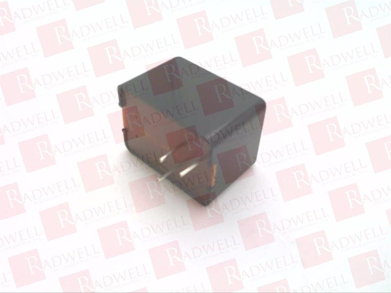

Realmente más que el problema sea el ruido, es que hace ruido porque está KO. El que tiene montado en el circuito es como ese, pero sin el encapsulado, directamente se ve la bobina, y mete un sonido agudo molesto.
