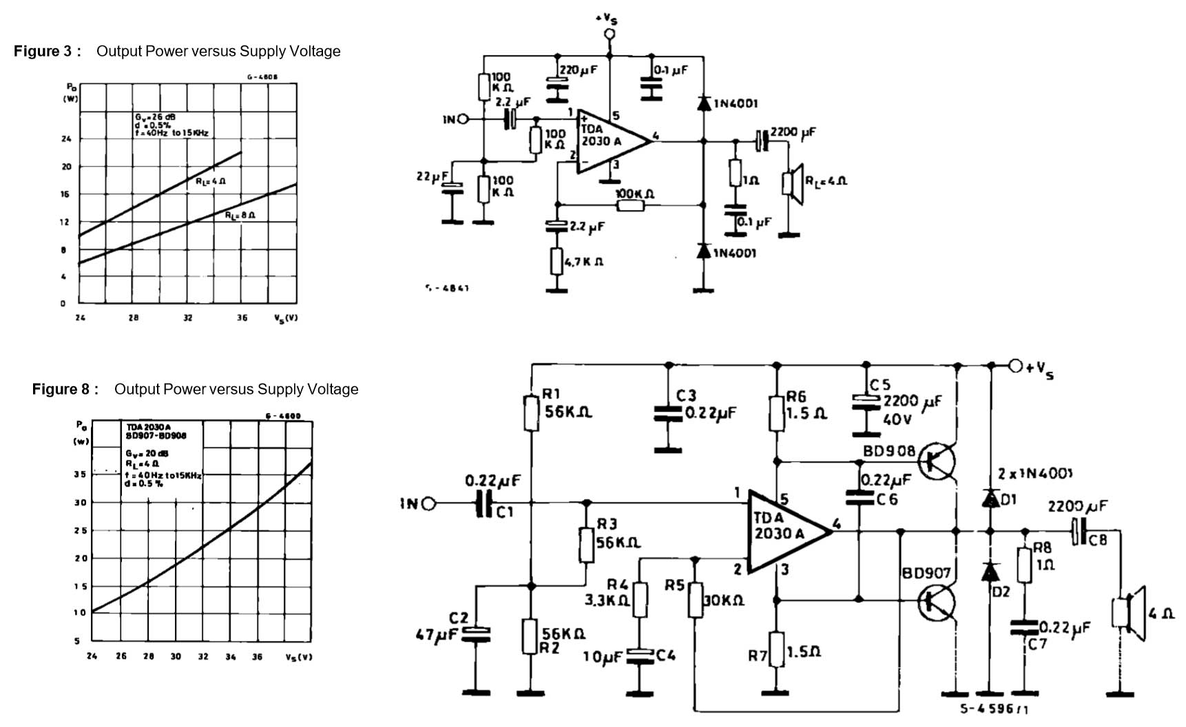

Te subo el datasheet que yo tengo, que es de 1998. Fijate en la primera página la tabla denominada "Absolute Maximum Ratings", que marca los valores que no deben sobrepasarse. Ese archivo lo bajé hace algunos años de www.st.com

Disculpen, No sé si violo una regla por comentar aca, pero no sabia donde preguntar, asi que pregunto: he visto algunos circuitos con TDA2030 y usan 18v pero tambien que puede usarse 36v. Pregunto porque tengo una bocina klip extreme kes 390 que no funciona, tengo 14v en el pin 4 en los 3 TDA. Y asumo que se arruinaron. Pero mido el voltaje de la fuente y es de 29v. Entonces queria saber si al cambiar los TDA por otros nuevos no se queman con los 29voltios de la fuente??. De antemano gracias.
Busca el datasheet.
Si soporta ese voltaje y tienes una fuente de poder de 29Vcc (30Vcc seguramente) y es simple, entonces a la salida (pin 4) tienes la mitad de ese voltaje, o sea 14.5Vcc...
Seguro debe llevar capacitor de salida.
Si la fuente fuera simetrica (+15Vcc 0V -15Vcc), entonces tienes un corto en los integrados, o algun componente deteriorado

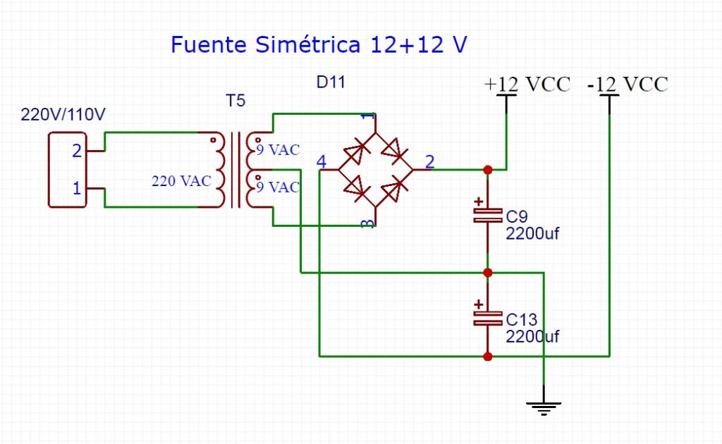

Lo primero, es saber si la fuente que tiene la placa es para fuente partida o no.

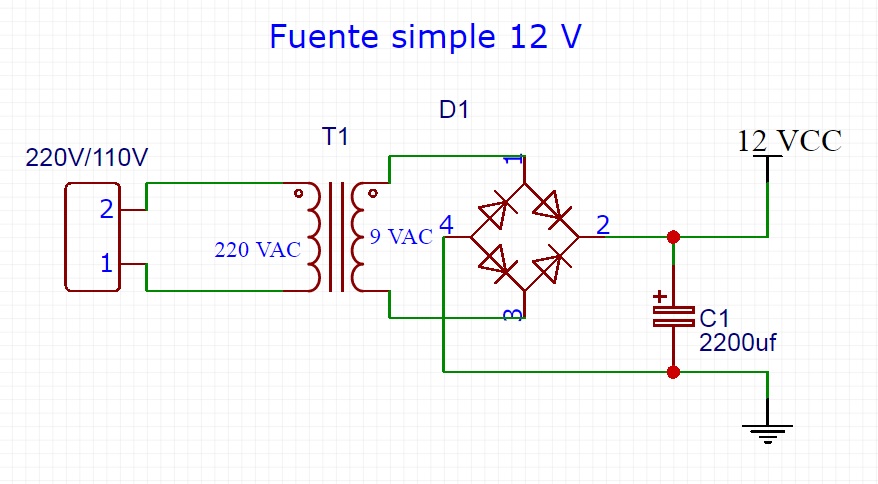

Si usa una fuente de 14 V de corriente alterna, al rectificarla va a obtener cerca de 18 en onda completa
Si rectifica en media onda dobladora , va a obtener +18 /- 18 pero en media onda, lo que es pesima idea, pero ademas, deberá hacer varios cambios al resto del circuito. 👇 Aqui las opciones
Muchisimas gracias. Ya hecho humo😅, se quemo un zener, el ic18818 en fin voy eliminar esa fuente y utilizare una con derivacion central. Muchisimas gracias. Por el dato.
