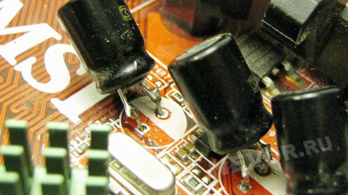

😱. ¿Eso que se ve es virutilla? ¿No habrás "reperforado" los agujeros?
Para solucionar eso tienes que tener mucha práctica en soldadura y un soldador potente y saber usarlo.

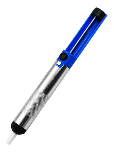

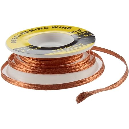

Para quitar el estaño, además del cautín y el flux se necesitan estas otras herramientas.
Si no sabías desoldar los capacitores hubieras preguntado, la técnica es desarmar los capacitores antiguos y
en las patitas que quedan, soldar los nuevos.

Me temo que si he reperforado los agujeros, sobre la soldadura hay una pequeña placa metálica que no podía sacar, así que la empuje para adentro con la punta fina del soldado, pero eso también lo hice con los dos anteriores y si funcionan.
Error.. son placas de doble capa de cobre y a través de los agujeros, con unos "tubitos" se unen las diferentes pistas de una cara con la otra.
Al taladrar se retira ese tubito que hace de conexión entre pistas y perdemos parte del circuito.
Para estos casos se utilizan soldadores de más potencia o el sistema mostrado por @analogico .
Sólo te queda volver a desoldar, sanear bien que no queden rastros de metal y volver a soldar procurando que haya continuidad entre la pista de arriba y la de abajo.
En ocasiones la conexión importante está solo en una cara, aunque haya en las dos, por lo que no importa si se daña la interconexión o al soldar hubo suerte y se unieron bien las dos partes.
En placas miuticapa si que no hay solución.
PD. Trata de no forzar la punta del soldador porque se deterioran rápidamente.

Siempre hay que mantener el lugar o mesa de trabajo bien límpio de herramientas metálicas y por supuesto de restos de soldadura, como estaño, cables y patillas de componentes.
La malla para desoldar siempre la corto con tijera, con alicate de corte si no es nuevo se "descuajeringa" y se pueden desperdigar trozitos de cable por la zona de trabajo.
Si se utiliza cable normal, no trenzado, es mas fácil que se produzcan desprendimientos involuntarios y por consiguiente estos restos pueden crear averías (a veces múltiples).
Con la información aportada y las imágenes de la placa, la única conclusión posible es lo aportado anteriormente.
También agrego que la malla no se levanta después de levantar el soldador sino que se hace al mismo tiempo. Y, si la malla se soldó y quedo unida hay que buscar un soldador con mas potencia y no hacer fuerza. (Eso especialmente cuando hay planos de tierra de por medio o grandes áreas de cobre).
