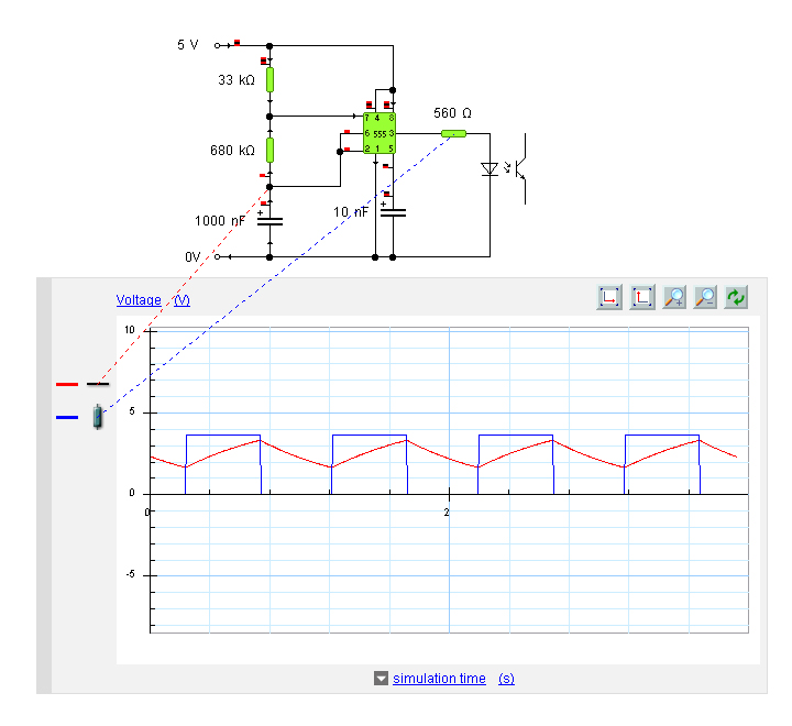

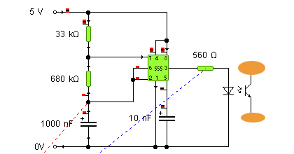

El tema es el siguiente: Yo quisiera lograr que una tecla se presione intermitentemente (por hardware, ya que por software no me dio resultado), para ello abri un teclado y mire como funcionaba, es simple la union de dos contactos, entonces yo quisiera saber (perdon si la pregunta es muy tonta) si existe un chip, placa, mecanismo para que la electricidad pase intermitentemente.
