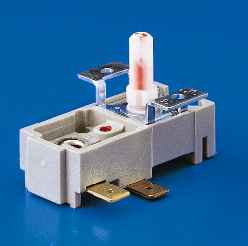

Pero ahora me encuentro con otro problema y es aquí a donde me entra la duda porque no lo tengo muy claro, al funcionar en modo calefactor, el termostato creo que falla porque abre y cierra continuamente el circuito. Quiero decir, funciona, hace el ciclo, pero al desconectar y reconectar, en las subsiguientes veces no funciona de forma continua si no que lo hace de modo intermitente. Y es aquí donde me gustaría que me confirmarais, es problema del termostato? el modelo en cuestión es un Campini Ty35-P:
Por lo demás, el electrodoméstico funciona perfectamente, pero es un problema que se active/desactive cada 1 o 2 minutos, porque imagino que es que los metales del termostato han perdido propiedades y de ahí el fallo. Se oye claramente el clack clack a cada rato.

Termostato:
El termoventilador cuenta con 2 potencias de funcionamiento: 1250 y 2250W, si lo pongo en el segundo, dura al principio funcionando unos 2 minutos, se apaga, y al volver a encender no pasa del minuto, si lo pongo en 1250, dura al principio unos 3 minutos, se apaga, y al volver a encender dura minuto o minuto y medio como mucho para volver a a apagar.
Creo que a las finales el fallo será del termostato verdad? porque la resistencia calienta, pero no creo que a pesar de estar en línea recta con el termostato, influya directamente.
Decir que para descartar, he dejado apagado el motor que gira la rejilla, y hace exactamente lo mismo, este o no en funcionamiento.
