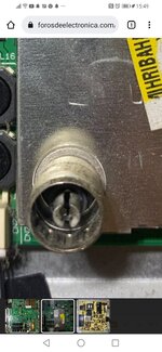

Buenas, aquí tenéis fotos de la placa main y de la fuente, así como del módulo sintonizador...
Aquí en taller me ha pillado algún canal en una de las búsquedas, pero se piexelaba mucho... puede ser el módulo sintonizador que no amplifique suficiente?
Gracias!!

La ficha de antena del sintonizador de norma europea, ¿ parece deteriorado o es idéa mía ?

Si, el conector de antena está perfecto.... comprobado....
Os comento, el TDT estaba funcionando bien en una casa, la cambiaron de casa y "dejó de verse".... y a partir de ahí, si se intenta sintonizar no sintoniza... fue sobre todo al cambiarlo de una casa a otra.... aquí en taller si conseguí que me pillara alguna cadena.... sabéis cual puede ser el pin de los 33 voltios o algún esquemita a ver si damos con el fallo?
