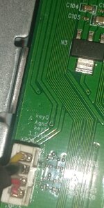

Sin embargo la tension BL ON/OFF por mas que presione el boton de apagar se mantiene en 0. Medi las entradas de la botonera, en donde key0 al presionar el boton de apagado baja de 3.3 a casi 0 (ño mido con un multimetro), al igual que key1 con las otras teclas. Mientras tanto la tension de alimentacion a la botonera (3.3Vstb) es estable y no cambia ante ningun boton.
Viendo el diagrama segui hasta donde se mandaba el pulso de key0 que lleva al microprocesador, ahi pude ver con el multimetro que el pulso llegaba sin ningun problema a este micro. Por otro lado me fije la tensión que iba a BL_ON/OFF (SW) y esta sale del procesador por un pin llamado ON_PBACK, la cual se mantiene en 3.3v aunque presione el apagado y pasa por dos resistencias de 4.7k bajando la tension a 700mV y por ultimo tiene un transistor que recibe en la base esos 700mV aunque no llega nada de tension al final en BL ON/OFF.
