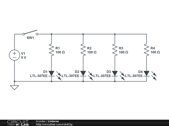

Hola buenas tardes. Me gusta mucho investigar como hacen las cosas y tras mirar una linterna de los chinos de tipo led, me sorprende su diseño. Resulta que es una linterna de esas que se ponen en la cabeza, y que viene con 17 leds conectados en paralelo sin ninguna resistencia, a 3 pilas de 1,5. Existe alguna explicación para este tipo de diseño para que venga sin resistencia protectora ? he mirado cada led y da 3,2 voltios. Es correcto este diseño ? El interruptor que prende y apaga hace de resitencia limitadora ? muchas gracias señores.

Debes de poner una resistencia en SERIE con cada led, en paralelo no sirve mas que para quemar energía.
Para pocos leds y poca corriente con baterías pequeñas la propia resistencia interna de la batería puede que haga de limitador de corriente o puede que no y quemes los leds.
La recomendación repetida por trillonésima vez (o mas) es que NUNCA se ponen leds en paralelo si los aprecias. El "a mi me funciona" vale hasta que llega el "pues ya no me funcionan" que en paralelo es cuestión de tiempo, suerte o tipo de batería que pongas.

En paralelo no hay que poner nunca ninguna resistenca. Se pone cada una en serie con su diodo.
Por tercera vez: LAS RESISTENCIAS NO SE PONEN EN PARALELO CON NADA, SE PONEN EN SERIE CADA UNA CON SU LED
En paralelo con lo que sea lo único que hacen es gastar y producir calor.
En pocas palabras:
Los valores no están ajustados, hay que calcular los adecuados
En este circuito las resistencias no están en paralelo y los leds tampoco están en paralelo con nada.
Cada resistencia está en serie con su led y esa serie está en paralelo con todas las series led-resistencia que te apetezca colocar.
Para los excépticos, efectivamente hay otras formas de conexión que también funcionan pero no serán igual de confiables, si buscáis en el foro o información sería veréis que en general todos los semiconductores trabajan muy muy mal en paralelo.
Como no hay dos cosas idénticas, uno de los led conducirá mas y se calentará mas y por ello conducirá mas y se calentará mas... bum! primer led. A continuación esa corriente pasará repartida añadida al resto el siguiente que conduzca mas por su forma de ser irá después y conforme falten leds esa corriente se la tragan los que quedan con lo que ya no hay quien lo pare. Eso si, para hacer algo que enciendas unos segundos y lo dejes apagado un día es probable que resista, para un uso serio no. Así que si los pones en paralelo añades en las instrucciones "no usar mas de 10s seguidos luego dejar enfriar".
