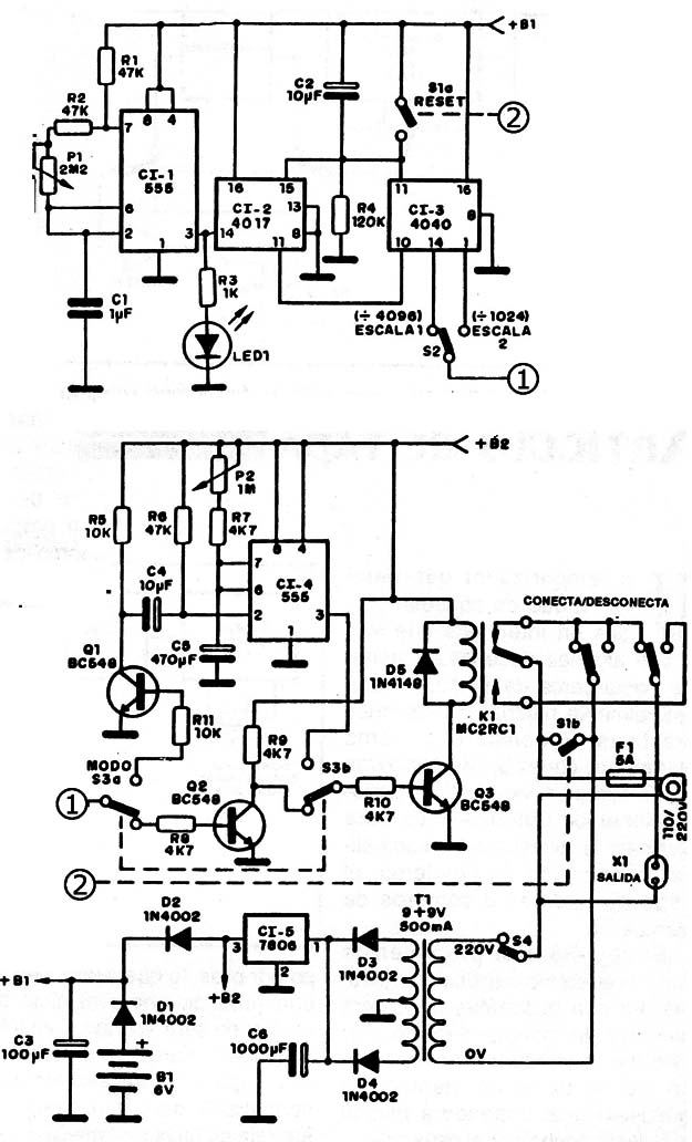

Ean donde va el pulsador de Reset, ahí se puede poner el NE555 supongo, para poder hacer el reinicio, pero tendría que hacerlo con un relay de doble tiro para que mientras reinicia el contador, también desconecte por unos segundos la corriente eléctrica o me equivoco?

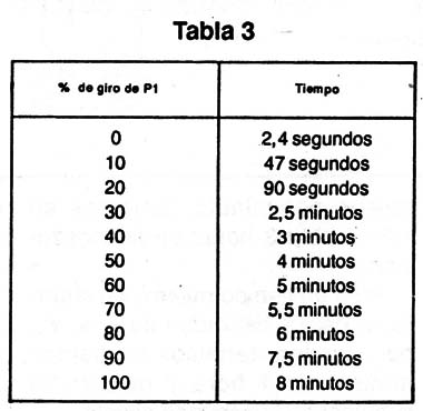

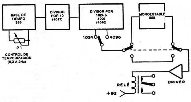

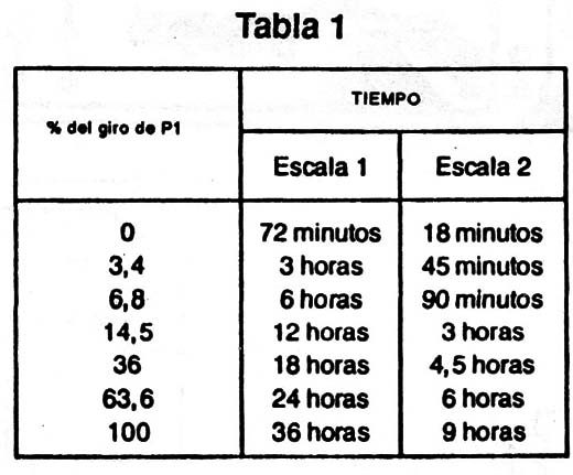

Encontré uno que hace lo mismo, pero adiciona 2 integrados NE555, para que cuente hasta 36 horas (me interesa más que lo haga hasta 6 horas) y que desconecte desde 2.4 segundos (47 segundos es la segunda escala y me interesa) hasta 8 minutos. Emplea dos Cmos CD4040 y CD4017.

Aquí expongo el circuito.

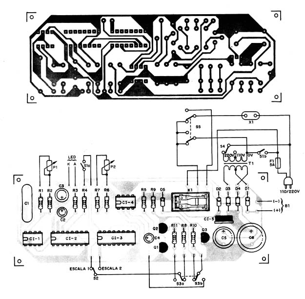

La placa PCB:
Las tablas de tempo:
Primer Temporizador, Largo (Inicio del conteo que puede usarse para activación)
Segundo Temporizador, corto (el que se puede usar para desactivar)

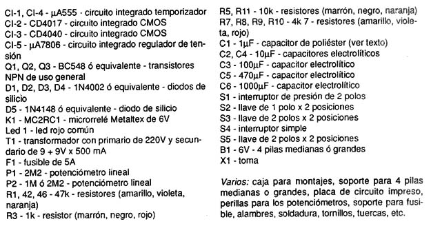

Los materiales:
