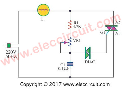

¿Qué hace un tiristor cuando se le conecta a su puerta una tensión alterna senoidal cuyo voltaje no sea destructivo? ¿Conduce entre ánodo y cátodo medio ciclo y corta medio ciclo?

Depende de a que esté conectado, si es continua se queda cebado a la primera y ya está
Bajate un simulador gratuito y experimentalo ;)
Fijate que los dimmers usan una red R-C para desfasar la senoidal
. . . O una red R-C doble :
El tiristor entra en corte cuando se anula la corriente que lo atraviesa, disminuye por debajo de la corriente de mantenimiento, polarizar la puerta en modo inverso ayuda al corte pero no provoca por si sólo el bloqueo del tiristor.
