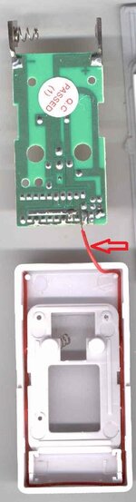

Hola...El mío tiene un pequeño cable de alma solida, en el transmisor que recorre parte del entorno de la placa y pegado al gabinete que hace de antena.

Saludos colegas, gracias por sus comentarios, en mi placa no trae este cable como antena,por la foto veo que es un modelo distinto, en la placa del transmissor de mi timbre la antena seria la bobina L2 ? me pueden confirmar? saludos.

la antena parece ser esa O en la pcb
aunque
arriba de c2 había un cable soldado :unsure:

Aca estuve revisando el otro transmissorr y tampoco trae cable de antena en lugar de la O trae otro dibujo como una serpentina,y las 2 traen la bobina L2, Voy a conectarle un cablecito de cobre y hacer unas pruebas a ver si resulta. Saludos
La bobina L2(con tornillo de bronce como núcleo) esta conectada en paralelo a la O del PCB y entre ambas son el circuito sintonizado "tanque" de ese oscilador que funciona a modo de emisor y de paso obra a modo de antena.
Si probas con el agregado de un cable, te sugiero que tenga aproximadamente 17cm de largo ya que el aparato parece funcionar en la banda de 430MHz y esta medida seria 1/4 de onda para dicha frecuencia.
