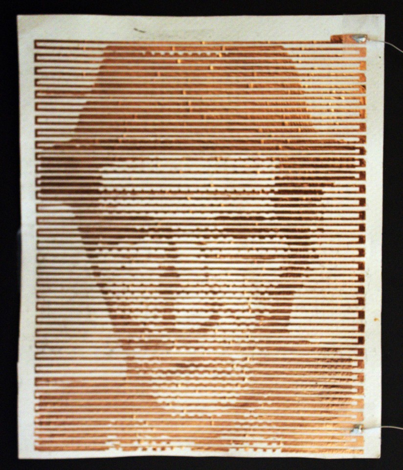

Uooou ! Qué trabajazo! Me pongo con ello ésta semana y te comento si he consigo que por lo menos suene :)
Muchas gracias por el tiempo dedicado! A ver si me pongo con ello mañana mismo.
Por otra parte comentarte que entiendo que el altavoz que te ha funcionado bien es el de hilo de cobre, pero el de la base verde tiene muy buena pinta para ponerlo en un cartel, está perfecto y el diseño muy chulo ! Si el problema es del imán, podría conseguir uno más grande.
Gracias Aitortxu7 por el comentario, si asi es el que funciono de 10 es el del hilo de 0.36mm, hoy si puedo realizo unas pruebas de un prototipo con malla de desoldar.
Si alcanzo subo fotos y con la ayuda de un prototipo lineal Z, justo para este paper speaker, podre realizarle buena calibración de la altura y grosor del imán.
Si el altavoz con baquela ultradelgada se bien, es un prototipo que se me ocurrio, pero la resistencia es muy grande, habria que diseñarlo bien y si necesita un iman grande, la idea es que funcione bien con imán plano y pequeño.
