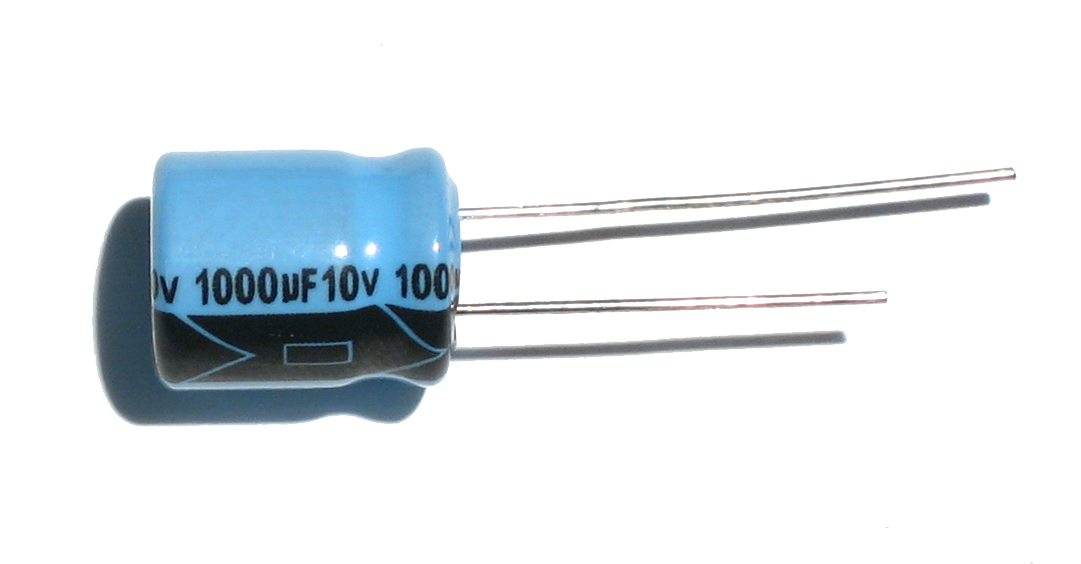

Bueno, los capacitores tienen una franja blanca a un lado, ese es el negativo, o sea el que va a GND.
Bueno, no se si se mira la imagen, pero si la ves ahi esta la franja y tiene unas como flechitas.
Ok. Físicamente si puedo interpretar cual es la terminal negativa, y cual la positiva. Tengo entendido que físicamente, en un capacitor (así como en otros elementos) si una terminal es mas corta que la otra, indica que es el negativo, cierto?
Am, mi duda es hablando de su símbolo. Por ejemplo: En el 2do diagrama, en su terminal 5, está un capacitor que después de una resistencia, va a GND. Pero lo que el diagrama no me indica es: cual es el sentido del capacitor?.

aaaaa... entonces hubieras explicado antes.... ji ji ji... en ese caso es
A)
[Terminal 5] [Resistencia] [+ Capacitor -] [GND]
siempre va a ser asi, porque va en serie. Saludos
