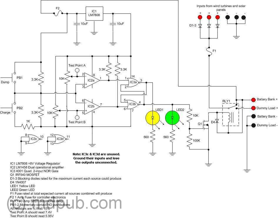

Hola a Todos. Espero se encuentren perfectamente bien, espero esten contentos y satisfechos con lo que han logrado hasta ahora.
Desde hace poco que entre a esto de la electrónica, algo que me llamó mucho la atención es
"¿De donde mas puedo sacar electricidad?"
Buscando, me entere que mi pregunta es parte de lo que cientificamente se le conoce como:
"Fuentes de Energía Alternativas"
Hasta ahora, me interesa el asunto de los aerogeneradores; e investigando en un proyecto que vaga por la red, leí la palabra "controlador de carga", y junto con esta, el siguiente diagrama:
URL de la Imagen
No les mentiré: Aun no me queda muy en claro "que es" o "para que sirve" un controlador de carga. Pero eso es otra historia que ya me encargaré de investigar.
Lo que me interesa por el momento, es ponerme a armarlo.
Como habrán notado, en la esquina inferior izquierda de la imagen viene la lista de componentes. Sin embargo, no siempre es así como debemos de ir a pedirlos a la tienda.
Con la ayuda que recibí de ustedes en el diagrama anterior, ya me he relacionado un poquito mas con un par de símbolos. A continuación la lista de elementos que alcanzo a detectar:

Una pregunta, en componentes como el 11 y 12, es necesario mencionar el "LM"? o basta con decir "Regulador de Voltaje 7808?
Y en el componente 16, 17, llevan valores?

Generalmente con decirle "dame un 1458" Y "dame un 7808 o bien un regulador de 8V" ya es suficiente.
En el caso de los diodos, se clasifican pot tipo de diodos, corriente que soporta y tension de pico inversa!
Con respecto a los fusibles, vienen por corriente que soportan!
componentes n° 11 y 12
-El 11 es un regulador de tension, y como su nombre lo indica, reducen o amplian una tension de entrada... Comunmente se utilizan reguladores de magnitud postitiva (de la serie 78XX) y entre los mas usados son: 7805 (5V), 7808 (8V), 7809 (9V) y asi sucesivamente...
-El 12 es un Amplificador Operacional (A.O.), cuya funcion es ampliar una señal concorde a la "ganancia" con que eleva la tension.
componentes n° 16 y 17
-El 16 es un diodo rectificador, cuya mision es "rectificar" una señal alterna y pasarla a continua (bueno, casi continua). El mas usado y comun, son los de la serie 1N4001-07 (conste, que estos solo soportan 1A)
-El 17 es un fusible que contiene un pequeño hilo en su interior (este material soporta una cierta corriente, es decir, si el fusible es de 1A, al sobrepasar esta cantidad el hilo se rompe, y asi corta el circuito y lo protege)
