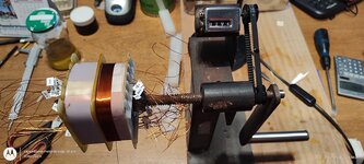

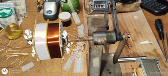

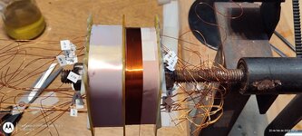

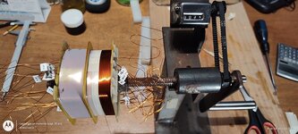

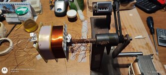

Bobinas de prueba:
En el mensaje anterior, les había escrito, que en los datos ya volcados les escribía con el diario del lunes, y esto es así porque en estos transformadores de audio, donde los bobinados deben ser divididos en muchas galletas (18 en este caso), y donde el carrete plástico con división 50%-50%, no es tan preciso cuando lo medimos, pues hay décimas de milímetros de diferencia entre ambas mitades, todo esto hace que se deban retocar, los diámetros de los alambres, las cantidades del número de espiras del primario, número cuyo resultado sea también un número entero al ser dividido por el número de galletas, la cantidad de espiras por capa, y lo mismo sucede con el secundario.
Esto implica ir corrigiendo estos números dentro de un pequeño margen razonable que no afecte los cálculos obtenidos, tal cual he explicado en el mensaje anterior.
El número de espiras por capa del bobinado primario es y debe ser de 64 espiras.
Lo teórico, a veces no cuadra con lo práctico, cuando se calcula el número de espiras por capa, se divide el largo disponible de la garganta (en este caso semi-garganta), por el diámetro del alambre incluido el espesor del esmalte, hay tablas que lo indican, pero siempre es mejor usar el micrómetro, pese a todo esto, recomiendo ir probando.
El alambre que pensaba usar era de 0,35 mm de diámetro, que con el esmalte incluido midió 0,40 mm, el cual en el largo útil de la semi-garganta de 25,6 mm, resultan 64 espiras por capa, esto es teórico, en la práctica no resultó así, en la semi-garganta de un carrete entraron 63 espiras, y en la semi-garganta de otro carrete entraron 62 espiras. Ver :
Tuve que bajar a un diámetro de 0,32 mm, que con el esmalte incluido midió 0,36 mm, el cual en el largo útil de la semi-garganta de 25,6 mm, resultan 71,11 espiras por capa, esto es también teórico, porque en la práctica no resultó así, dado que entraron 68 espiras. Ver:
Como entraron 68 espiras de alambre de diámetro 0,32 mm, entonces puedo bobinar capas de 64 espiras dejando espacio libre al comienzo, y al final por la diferencia de 4 espiras. Ver:
De esta manera ya tengo solucionado la cantidad exacta de 64 espiras por capa para el bobinado primario.
Vayamos ahora al bobinado secundario :
El número de espiras por capa del bobinado Secundario es y debe ser de 20 espiras.
El alambre que pensaba usar era de 0,60 mm de diámetro (20 espiras de 2 alambres de 0,60 mm en paralelo) , que con el esmalte incluido midió 0,67 mm, los cuales en el largo útil de la semi-garganta de 25,6 mm, resultan 19,10 espiras por capa, esto es teórico, en la práctica no resultó así, en la semi-garganta de un carrete entraron 18,5 espiras. Ver :

No quería dejar el 2023 sin haber empezado a bobinar los transformadores de salida.
Así que empecé ayer, realicé del primer transformador, la 1era galleta del semi primario de la garganta A, la cual es de 340 espiras (5 capas de 68 espiras c/u).
Imágenes :
Empezando la 1era capa de 1era galleta (garganta A)
1era capa terminada
2da capa terminada
haciendo la 3ra capa
3ra capa terminada
Salto la 4ta capa para no aburrir :silbando:
5ta , y última capa de la primera galleta de la garganta A
Continuaré en los próximos días con el bobinado de la 1era galleta del semi primario de la garganta B.
Iré publicando a la medida del avance !!!!
Saludos Cordiales
Rorschach :D
Ayer 6 de Enero bobiné la 1era galleta 1B del semi primario de la garganta B (derecha), la cual es de 340 espiras repartidas en 5 capas de 68 espiras cada una, siendo esta galleta exactamente igual a la 1A (izquierda) de la garganta A, que está al lado.
Imágenes :
1era capa terminada
2da capa terminada
3ra capa terminada
Bobinando la 4ta capa
4ta capa terminada
Preparando para iniciar el bobinado de la 5ta capa
5ta y última capa terminada
En los próximos días continuaré con el bobinado de la 1era galleta del secundario de la garganta A, y su homóloga de la garganta B.
Saludos Cordiales
Rorschach :D
Terminé ayer el bobinado completo del primer transformador de salida de audio.:)
Todavía falta colocar los terminales, y luego hacer las conexiones entre las galletas del primario, y del secundario.
Hice una modificación respecto de como hacer las conexiones de las galletas del primario, y las del secundario, en los gráficos anteriores, las conexiones en serie de la galletas del primario, y las del secundario las hice cruzadas, es decir cruzar galletas de la garganta A con las homólogas de la garganta B, lo cual está bien, pero luego noté mientras bobinaba que me iba a dificultar el conexionado por demasiados cruces de cables entre semi-primarios, y semi-secundarios, así que decidí lo cual también está correcto, de hacer las series por cada semi primario, y por cada semi secundario, para luego hacer las interconexiones cruzando nada más que un cable para el primario, y otro para el secundario.
Los gráficos nuevos de las conexiones:
Un adelanto del bobinado terminado del primer transformador, luego iré publicando imágenes del paso a paso de la construcción del bobinado.
Continuará........
Saludos cordiales
Rorschach :D
Primera tanda de imágenes de la construcción de uno de los transformadores de salida :
Ver archivos adjuntos :
Saludos Cordiales
Rorschach :D
