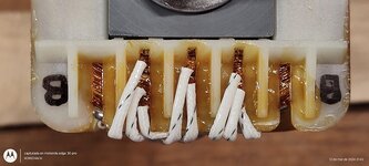

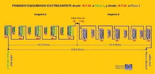

			En los transformadores de salida de audio para 2 válvulas en disposición Push-Pull, los conjuntos EI van intercalados uno para un lado, y el otro para el otro lado tal cual los transformadores de poder, porque se necesita toda la inducción disponible, con este tipo de armado no hay entrehierro, y todo eso es posible porque la corriente de +B desde el punto medio del primario del transformador se bifurca en dos corrientes en sentidos opuestos, por ende las 2 corrientes magnetizantes originadas al ser opuestas se anulan entre sí, y no se produce saturación del núcleo por corriente DC.Muy buen hilo!!!

P.D. : Los transformadores de salida de audio de esta publicación son para disposición Push-Pull, los conjuntos EI van intercalados uno para un lado, y otro para el otro lado.
No hace falta entrehierro (airgap).
