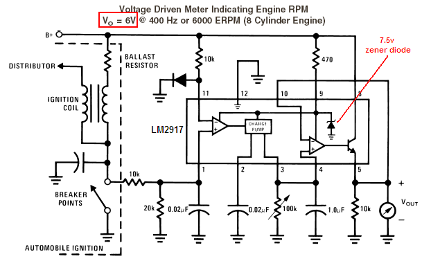

o esta otra alternativa:
lm2917-tach-png.15814
Creo que con ese sensor y utilizando un comparador como el lm311 y acople capacitivo se podría conseguir una señal cuadrada.
configurando adecuadamente el lm2917 se podria tener directamente una señal cuadrada
