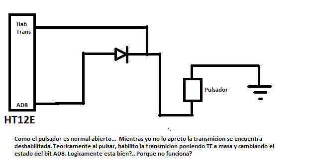

Buenas gente!.. Les comento cual es el problema.. Estoy realizando un proyecto para controlar potencia con un control remoto.. Con todo lo que lei en el foro fui solucionando todos los problemas que se me presentaron, rebotes de los pulsadores, distancias, etc..
Pero ahora, me encuentro con una sorpresa.. El control remoto, esta compuesto por un HT12E y un modulo de 433mhz.. El HT12E la entrada "Transmision enabled" esta siempre a masa por lo que transimite las 24hs.. El tema es que, ayer termine de hacerlo bien con la carcasa y todo, y hoy me encuentro con que ya no tengo bateria, es una A27 de 12volt.
Evidentemente necesito que me habilite la transmicion solamente cuando pulso un boton.
Yo dije, bueno tomo el T.E y lo conecto en paralelo con el pulsador. Entonces cuando pulso el boton y cierro el boton a masa, mando a masa el la transmision tambien y envia el pulso. Bueno, eso no funciona bien, anda cuando quiere muy aleatoriamente..
Tambien de tanto buscar, encontre algo con un par de diodos. Pero la verdad no logre entender como funcionaria..
Me dan una mano?.. Desde ya muchas gracias!
