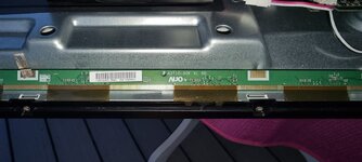

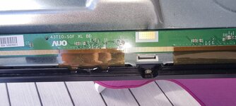

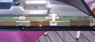

Buenos dias, con el fin de si alguien me puede echar una mano, , expongo lo que le pasa a la Tele. Este modelo lleva solamente una Main y fuente de poder unica, tampoco lleva tarjeta T-com. De lla Main salen dos cintas que van a lo que es el panel inferior que llega a toda la pantalla.
El fallo que tiene la tele es que cuando la enchufo a la red, el standby funciona se ilumina y cuando le doy al boton start o con el mando al momento la tele hace como que va a prender, pero el voltaje se cae supongo por alguna proteccion. Deconectando la cinta de comunicaciones de la parte derecha, el voltaje no se va, pero claro al estar desconectada la cinta tampoco prende, en mi humilde entender creo que hay un corto precisamente en el panel 43T10-SOG XR BD (Este es del lado derecho,viendo la tele desde la parte de atras) adjuntare un par de fotos, y la otra parte del panel esta serigrafiada con el part 43T10-SOF.
No encuentro ninguna referencia de voltajes en el panel ni ningun data sheet en internet, quizas sea por mi poca sapiencia. Como comentaba al principio creo que tengo un corto en el lada derecho del panel pero soy incapaz de encontrarlo.
La placa esta libre de cualquier sospecha porque es nueva.
Espero vuestros comentarios y ayuda . Gracias

La t-con es parte de la pantalla y lo que suele pasar es que se pone en corto ese sector o la misma pantalla.
Si el corto es real en la placa lo vas a encontrar midiendo y aislando sectores, como se hace en cualquier caso de ser un corto.

Pues en este no se ve nada, le desconecto el flex del lado que se supone que es donde esta la falla y la pantalla sigue oscura no se ve nada. El boton on/off no funciona ni el mando remoto tampoco.
como tampoco encuentro el data sheet del 43T10-SOG XRD BD que es el panel del lado derecho, pues no se que hacer

Solo hay que aislar con cinta adhesiva en el cable flex LVDS el sector que está en corto circuito.
Se empieza por cubrir unas 8 pistas y ya encontrado el sector se van reduciendo, si cubriendo las 8 terminales no pierde resolución, así se puede dejar.
Esta falla es muy común y se repara de forma similar a la falla de imagen doble, pero en este caso suele solo aislarse la terminal VGH en el flex.
