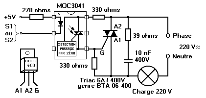

Estoy tratando de armar un triac con un optoacoplador Moc3041 con el fin de encender una bombilla LED que trabaja a 220v, el esquema que he seguido para el triac es este:
Y la lampara es similar a esta:
Bien, el problema que estoy teniendo es que la bombilla parpadea todo el rato cuando activo el circuito. He probado a quitar la red Snubber y hace lo mismo, ¿hay alguna manera de solucionar este problema para que la bombilla se quede encendida o apagada y no parpadee?
¿ De donde proviene la señal de encendido ?
Realiza la prueba de colocar en paralelo con la lámpara de LED´s una lámpara incandescente común y mira que ocurre.
Hola, la señal de encendido proviene de un arduino que tiene conectado un sensor de movimiento, cuando este detecta movimiento activa una salida del arduino enviando 5V al Moc3041 y de esta manera encender la bombilla.
He podido comprobar con el multimetro que la señal de 5V se mantiene estable, me falta hacer la segunda prueba con la bombilla incandescente que ahora mismo no dispongo de ninguna a mano.
