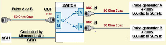

Me estoy encontrando con un problema que hasta ahora no he sabido solucionar.
Como os adjunto en la imagen tengo dos generadores diferentes de señal y me gustaría mediante un microcontrolador controlar con que generador de pulsos funcionar en cada momento.
El tiempo de conmutación entre un generador y el otro no tiene que ser inmediato puede ser en un o dos segundos.
Mi problema viene porque voy a a trabajar con pulsos de +-100V y no encuentro interruptores SPDT que aguanten estos tipos de voltajes.
Otra opción creo que puede ser viable es la de utilizar dos mosfet canal N del tipo IRF740 conectados back to back y activarlos desde una salida del micro conectado a un optoacoplador. Pero no me queda claro que eso pueda hacerlo.
Veis alguna solución sencilla para este problema?

Estoy trabajando con generadores que me crean pulsos cuadrados que van desde +100V a -100V.
He leído que para este tipo de pulsos y frecuencias altas que pueden ir desde 500Khz a 20Mhz es recomendable utilizar Mosfet que por supuesto sean capaces de aguantar este tipo de tensiones. El uso de este tipo de Mosfets (p.e IRF740) en configuración Back to back podría ser una buena opción para diseñar el switch que quiero y poder controlar desde mi microcontrolador con que generador de señales funcionar en cada momento.
Os adjunto un esquemático en el que si no está mal diseñado, podéis apreciar como controlaría desde mi microcontrolador el ON/OFF de los pulsos del generador de señales en BNC OUT.
Creéis que este circuito podría valer?

Sos el unico que sabe que es lo que necesita, y deberias vos mismo saber como hacerlo, lo que estas pidiendo es algo muy puntual de algo no comercial, o que todo el mundo pueda tener acceso, ese circuito dudo mucho que funcione, pero no solo para lo que necesitas, sino en general, dista mucho de una aplicación real, por otro lado, faltan muchos datos.
En un momento entendi que necesitabas enviar una señal de 100V hacia un lado o hacia otro, pero con ese circuito que pusiste, ya no se entiende como lo pretendes hacer.
Curiosidad tengo por ver la señal cuadrada de 200Vpp a 20MHz

Lo que necesito es un multiplexor que pueda ser controlado por un microcontrolador y que sea capaz de manejar pulsos de hasta 200 Vpp, en un rango de frecuencia que va desde 500 kHz hasta 20 MHz.
Los pulsos se generarán cada 10 minutos, con una cantidad de pulsos variable que podrían ser configurados entre 1 y 16 por medición. En cuanto a la corriente, durante esos pulsos se alcanzan aproximadamente 1.5 A.
Mi especialidad como ingeniero por supuesto no es esta y no tengo experiencia alguna en estos temas. Existen multiplexores comerciales que aguanten este tipo de características.
He visto algunos multiplexores comerciales como por ejemplo Model 7195 o mas pequeño Model 7202 de PathWAy pero son muy caros, por eso quería diseñar mi propio circuito.

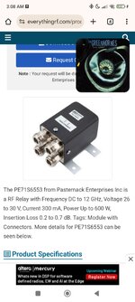

Existen relevadores especiales para esa aplicación,la marca Pasternack fabrica relevadores para ese fin(no son baratos) y ademas de comprar el relevador debes de hacer el circuito para controlarlos (lo que mencionaba antes,costo de desarrollo elevado)
Puedes llevar acabo experimentos para desarrollar algo que te funcióne y que sea seguro de usar pero como te menciono el desarrollo es costoso y mas si no se tienen las herramientas y conocimientos sobre la rama.
Yo montaria un sistema copia(generador de señales ,amplificador de potencia,receptor,etc) para experimentar con semiconductores y relevadores comerciales no tan costosos, pero de este tema se poco, asi que convoco al buen colega @Daniel Lopes a ver que iluminación nos puede dar,me parece un proyecto muy interesante.

Voi estudiar con cariño ese tema y despues conmento algo que descobrir .
Una cosa se , ese relevador citado arriba custa nada mas que 1000,00 Dólares Americanos , jajajajajajajajajajaja
Se de eso porque el es enpleyado en un equipamento de auxilio a navegación Aerea ( DME) fabricado por la enpresa donde actualmente yo trabajo .
