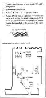

Sigo sin encontrar de segunda mano el mecanismo completo y pcb de el reproductor de mi sony MHC RX100AV. Mire en una página de segunda mano, pero ya lo habían vendido.Noto que parece un problema mecánico no del láser. Giro las poleas con la mano manualmente y cuando se va desplazando el carrete del láser, a momentos se endurece el giro, a ratos van más duras las poleas. Pero ya no se más de como va esto.
eso hago coloco tierra en ground y positivo en tp3 y no sale esa onda ni parecidaY si le hacés caso al manual???
en la parte que te refieres solamente hay un punto tp1(asy), no hay dos. el negativo del osciloscopio lo pongo en TP (gnd)...creo que no me estás entendiendoLo que dice es que pongas a GND los dos test-points TP1 (ASY), no que conectes el GND del osciloscopio ahí !!!!!
gracias de todos modos por intentarloLo que dice es que pongas a GND los dos test-points TP1 (ASY), no que conectes el GND del osciloscopio ahí !!!!!
