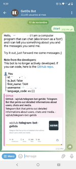

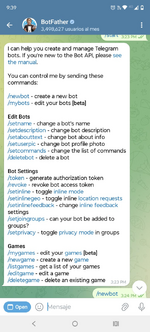

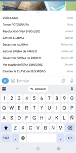

No soy muy partidario de depender de conexiones a internet para tener control sobre las cosas, dado que te hace esclavo de una condición, y si no hay conexión, te quedas sin poder hacer nada... Pero estoy haciendo a modo hobbie un sistema de seguridad donde en un grupo de Telegram, mi grupo familiar puede ver video o sacar fotos con un esp32 cam (el video solo se puede ver dentro de la misma red wifi), activar/desactivar una central de alarma armada con un esp8266 con un teclado 12c, un relay que controla una sirena y dos esp01 con sensor magnético para verificar apertura de dos puertas... en paralelo le sume comandos para ver estado de batería de los esp01 y sirena de pánico....
tutorialTelegramBot_1.png tutorialTelegramBot_2.png tutorialTelegramBot_3.png tutorialTelegramBot_4.png
Es largo el proyecto y me ayudo a matar esas noches de insomnio que tengo; Así que para darles una base de como pueden hacer algo similar ustedes, arranco con este minitutorial de como trabajar la librería "TelegramBot"...
En este ejemplo, la idea general es:
-Tenemos tres ESP8266 que comparten el mismo token y chat_id Telegram (ESP8266_1,ESP8266_2 y ESP8266_3)-
-Cada ESP8266 tiene un pulsador, y una de estas placas (el ESP8266_3) tiene un relay además del pulsador, a diferencia del resto.
-Cuando un pulsador sea presionado en cualquiera de los ESP8266 se envía un mensaje Telegram indicando encendido/apagado.
-El ESP8266_3 que tiene un relay escucha esos comandos (por Telegram o pulsadores) y activa/desactiva el relay.
-También se pueden usar comandos via Telegram /encender y /apagar para controlar el relay.
-En caso de que se caiga la conexión de internet y no podamos implementar Telegram, automáticamente seguimos funcionando por intermedio de la red wifi internamente...

A. Como crear el Bot y Obtener el Token
Paso 1: Abre la aplicación de Telegram en tu teléfono o PC.
Paso 2: Busca el usuario oficial BotFather (es el administrador de todos los bots en Telegram).
Escribí en la barra de búsqueda “BotFather” y elegí el usuario verificado.
Paso 3: Inicia chat con BotFather y escribe el comando:
Código:
/newbot
Paso 4: BotFather te pedirá un nombre para tu bot (puede ser cualquiera, por ejemplo: “AlarmaCasaBot”).
Paso 5: Ahora te preguntará por un “nombre de usuario único” para el bot. Debe terminar en bot (ejemplo: alarmacasa_bot).
Paso 6: Cuando confirmas, BotFather te responde con el mensaje:
Código:
textDone! Congratulations on your new bot…
Y te da un “Token” como este (ejemplo):
Código:
123456789:ABCDefGhijklmNOpQrSTUVwxyZ123456789
Ese es el BOTtoken que debes pegar en tu código Arduino.
B. Obtener el chat_id
El chat_id es el identificador de la conversación que vas a usar para que el bot envíe mensajes a tu usuario (o grupo).
Para obtener tu chat_id personal podemos:
Opción A) Métodos fáciles usando bots de terceros:
Abre Telegram y busca el bot "@getidsbot",“userinfobot” o “myidbot”.
Inicia el chat, toca “start” y te manda tu ID personal.
Guarda ese número; ese es tu chat_id.
