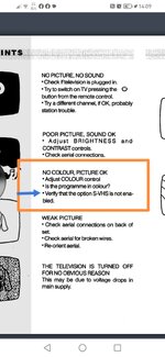

He conseguido una TV Sanyo CE14A3 del año 200, de las de antes. La tele funciona y se oye bien pero la imagen se ve en blanco y negro, he utilizado 2 videos por Euroconector (Scart), y ambos con el mismo resultado, y esos videos en el PC y en el PC se ven en color, osea, es cosa de la tele si o si.
He repasado los pines con estaño, los del euroconector, pero no soy un manitas. Sigue sin funcionar, lo único que he conseguido es que si toco el cable pues se pone tono sepia o vuelve al blanco y negro.
Dejo unas imágenes de la placa:
¿Cuál podría ser el motivo? ¿tiene fácil solución?
Gracias.

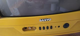

Si, son dos videos, un Sony y un Samsung, y he usado varias cintas de video originales (VHS). La tele soporta 60 Hz porque lo leí por internet. Incluso probé con varios cables Euroconector (Scart) por si era problema del cable y nada, con varios cables obtuve el mismo resultado.
La TV por delante tiene AV mono (color blanco) y video (color amarillo), esto no lo probé porque no tengo cables para esto.

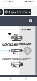

Buenas. Con la tecla menú del frontal vas saltando las diferentes opciones, una de ellas es el "sistema" y apostaría a que está mal seleccionado.
El 90% de los televisores Sanyo que entraban en el taller con ese problema, era por estar mal configurado. En España se utilizaba el sistema Pal, si esta en SECAM o NTSC se debe cambiar a PAL.
Reescribo. Creo recordar que había la opción de cambiar a SVIDEO y eso también hace que los canales o señales normales se vean en B/N, creo recordar que esa era la mayoría de los casos.
Si aún así sigue viéndose en blanco y negro, eso ya es más complicado y lo aconsejable es consultar a alguien que sepa o tenga taller.
Podría ser un condensador, el circuito jungla, el micro o cualquier otra cosa..
Matizando, si se ve en blanco y negro "perfecto" es por estar en Svideo y si se ve en B/N pero además hay como interferencias de puntitos o saltos o cualquier otro "extraño" en la imagen, es por estar seleccionado en otro sistema que no sea Pal.
