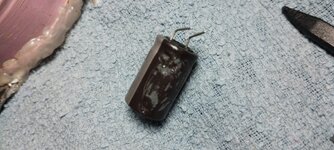

Encontré este capacitor muy dañado, estaba tapado con el pegamento que viene de fábrica, aunque por fuera parecía estar bien. Lo cambié por uno usado provisoriamente y prendió, lo voy a dejar prendido haber a ver como reacciona.

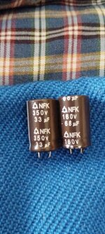

OK, lo que pasa es que tiene unas características media complicadas a conseguir, cual otro podría colocar que no afecte el circuito, 1 es de 68Mf 160V y el otro es de 33Mf 350V
