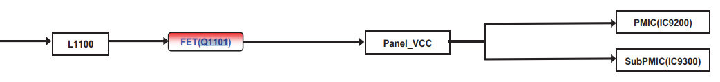

Saludos a todos, me ha llegado TV lg 49uj6300 con una mainboard modelo EAX67146203 (1.1) con componentes quemados los cuales quedaron irreconocibles quite ya los componente pero no se los valores exactos de los componentes faltantes si alguien tiene el diagrama o me podría decir el valor de dichos componentes se lo agradecería.

El Q1101 debe ser un Mosfet canal P, y el C2103 un condensador cerámico de no menos que 10uF, sería ver la función del transistor que seguramente traja como interruptor en D.C identificar si no hay algún otro componente en cortocircuito y restaurar la conexión del impreso
que se fundió por sobre corriente.

Saludos gracias por la ayuda, ya verifique los componentes alrededor de los componente dañados y no encontré cortocircuito aparente, por lo que veo también lleva una resistencia pero no se de que valor 🤔🤔🤔

Es una línea de alimentación, pensé que era una pista del circuito impreso que se fundió, pero si va un componente en esa línea debe de ser una bobina probablemente.
Me estoy guiando con la información que me a dado y las demás fuentes alrededor, ahora el problema es el mosef pondré una imagen del quemado y otro en placa que creo que es igual

Esta imagen de internet aunque muy poco nítida creo que muestra la conexión de la bobina.

El transistor puedo inferir que es el que alimenta a partir de la orden de habilitación desde el SoC la línea que está fundida, donde supuestamente debe ir una bobina.
Quizás pueda servir un Mosfet canal P de los que van en las placas chinas genéricas en la posición de alimentación de los 12V del panel LCD, también los hay en las placas de LG con panel LCD HD de 30 pines y FHD de 51pines ambos con señal lvds.

Gracias por la aclaración casi hago un desastre 😅😅😅ya pondré una bobina, me faltaría el cambio del mosef por que el de la imagen es uno que esta en la misma placa 🤔
