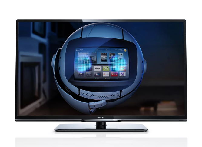

Efectivamente Hellfire4 pido disculpas es PHILIPS 42PFL3508G/77
Información Técnica:
Empresa:
PHILIPS
Modelo: 42PFL3508G/77 - 42PFL3508G/78
Chasis: L12M3.1L LA
MainBoard: 313912365451v3 <-- Link más información!
PowerBoard: 715G5778-P02-000-002S <-- Link más información!
