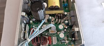

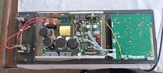

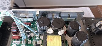

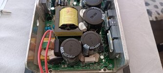

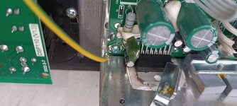

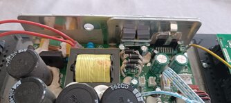

Buenas tardes. Nuevamente necesito de su ayuda. Tengo un parlante DR115DSP que lo conecté y encendió normal. Incluso trabajó aproximadamente 5 minutos, despues de eso se apagó.
Tras revisar, vi el fusible general que estaba quemado. Lo reemplazé por otro, al intentar encender lo quemó al instante.
He buscado el esquema del circuito y no lo encuentro. Revisando he podido identificar el número de placa EON180D+7296(V10)L, la fuente teine como IC de control el IR2153, y el amplificador basado en el TDA7296. La placa de control y entrada de señal se puede separar al estar conectada mediante cables. La fuente y amplificador están en una sola placa.
Si alguien puede darme consejos de por donde se comienza a revisar podría darme una mano. Adjunto fotos y estoy atento si me piden que mida algo. Gracias

Hola!
Primero, usa lámpara serie, para evitar que más cosas se quemen.
Si el fusible salta, es por corto en primario de la fuente.
Lo primero es comprobar puente de diodos, condensadores y mosfet.
Si los mosfet están dañados, es casi seguro que el IR2153 también.
Por cierto, el TDA, es sólo para la vía de agudos, para los graves tiene un clase D, basado en el IRS2092 o alguno similar.
